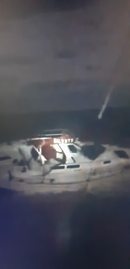

Mensaje por René Sauzet » Vie Abr 14, 2023 10:48 pm
Increible el gareteo que estuvo haciendo este velero. Luego de soltarse de su amarra en Montevideo fue visto a unas 50 millas de Punta Médanos hace unos días y hoy apareció varado en las playas cercanas a José Ignacio, donde esperemos se actúe con premura para evitar mayores daños.

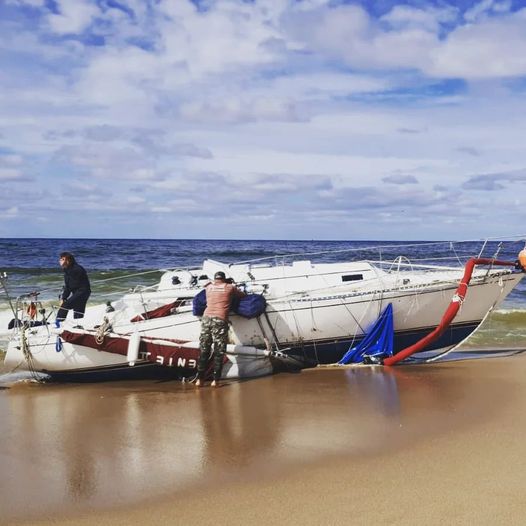

Mensaje por hiper » Dom Abr 16, 2023 9:01 am
Se fue a la costa la rompiente lo tiro a la playa , una pena
hiper
Mensajes: 364
Re: Velero Silente - Roy 32
Mensaje por hiper » Dom Abr 16, 2023 9:04 am
Silente en la playa, muy triste

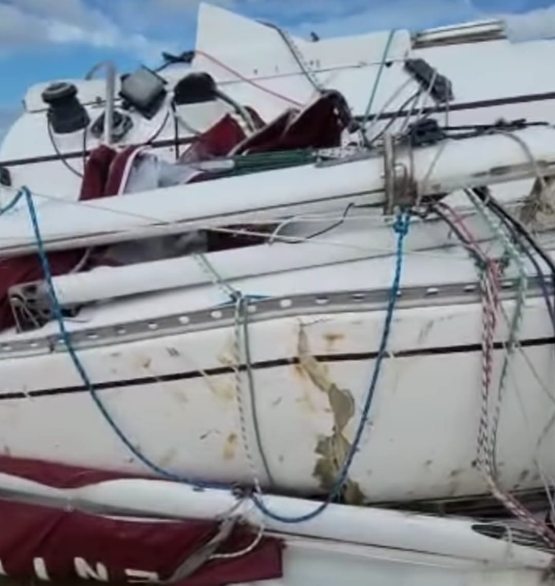

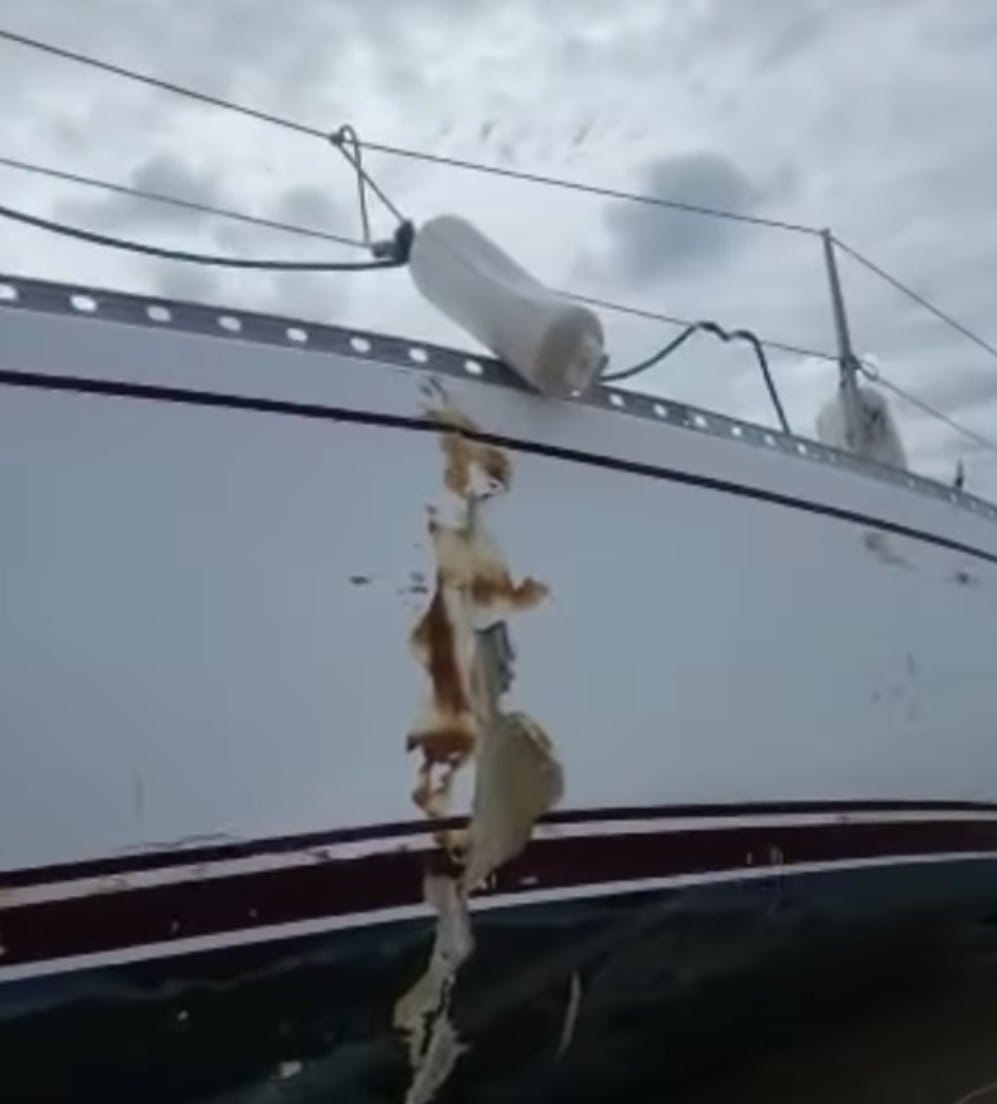

Mensaje por Pablo F. » Dom Abr 16, 2023 9:23 pm
ha quedado por ahí en un costado. El casco se partió.
marioest
Mensajes: 677
Mensaje por marioest » Lun Abr 17, 2023 10:26 am
Si Parece que se partio al medio justo ahi donde esta parado un hombre se nota claramente que el botazo cambia de pendiente...
Que lastima no haber podido encontrarlo y abordarlo.
