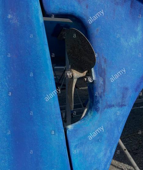

Y...
hay veces que en algunas publicaciones aparece el skeg protegiendo hélice y timón
Por ejemplo en ésta:
https://www.alamy.es/foto-timon-skeg-y- ... 98355.html
Timón, skeg y dos palas de hélice de 1970 velero
Pero... es de un velero de 1970... cuando las cosas se hacían un cacho más robustas. Era la época que se veían muchas quillas corridas y esas cosas hoy casi olvidadas.
Re: eje del timon doblado
Mensaje por Mariano Grumete » Sab Mar 20, 2021 8:48 pm
Por eso dije "en general". La configuración de la foto no es la que más se ve por acá. Creo que Domato hizo algunos diseños así. Plenamar 30 y alguna serie del Victory 34.

Si. Tienes razón. Esas configuraciones NO son las que se ven en veleros de por aquí.
Es bueno tener el dato que Plenamar 30 y alguna serie del Victory 34 pudieran tener un diseño así que si bien no serán los más veloces son, sin duda, los más seguros.
Antes, hace mucho tiempo, casi nadie diseñaba timones del tipo sable como los que suelen haber ahora. En cambio casi siempre se los hacía con el eje soportado por dos extremos o a lo sumo sobresaliendo unas pocas pulgadas de su soporte inferior.
Esto NO es menor porque un golpe en el timón sable con un objeto más, éste golpe produce un momento de torsión de varias toneladas sobre el eje que puede ser de varias tonedadas lo cual hace que el eje se tuerza, se torne inservible y en barco quede sin gobierno lo cual es un problema no muy grave cuando se está a pocas millas de la costa y gozando de buen tiempo pero... te pasa eso en aguas abiertas y tenés un grave problema y si te pasa en medio de una tormenta... sonaste mal.

El problema de las hélices que salen entre el skeg y el timón es que si bien están protegidas, hay un porcentaje importante de la circunferencia de empuje que se ve bloqueado precisamente por esa presencia del skeg y timón. Una hélice de 2 palas cada 180° de rotación queda oculta y no empuja. Es una pérdida importante de rendimiento.
