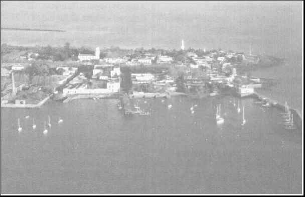

Fotograf�a Aerea del Puerto de Colonia

Este antiguo puerto se encuentra inmediatamente al E de Punta Santa Rita. En el extremo septentrional de �sta se ha construido una escollera de 225 m de largo que en su morro tiene una baliza llamada Santa Rita ( Lat. 34� 28,043' S, Long. 57� 51,184' W ) caracter�sticas: R.Des. c/4,5s 4,3m 3,3Ms, que protege a los buques fondeados en la bah�a. Hay un muelle situado 155 m al E de la escollera que es de madera y tiene una longitud de 80 m con profundidades de 2 m a su costado (estas profundidades decrecen a medida que nos aproximamos al comienzo del muelle). Actualmente est� fuera de servicio
Posibilidades de amarre:
1) En el muelle de cemento, cara interna de la escollera: En este caso tendremos la precauci�n de amarrarnos proa al muelle y popa a las boyas, ya que en la base del mismo hay piedras que pueden da�ar el tim�n.
2) En el muelle de madera:Fuera de servicio
3) Al borneo: tomados de las boyas que hay en la bah�a ( la opci�n m�s recomendable si se prev� mal tiempo, ya que en los muelles se genera un verdadero caos al golpear los barcos entre si). Es importante tener en cuenta que si nos amarramos a los boyones fondeados en el puerto, la forma segura de hacerlo es: Primero pasar un cabo por el c�ncamo superior de la boya, luego levantarla o inclinarla de forma tal que podamos llegar a los primeros eslabones de la cadena para pasar un segundo cabo, no en el c�ncamo para el orinque, ya que este es el que se suele romper por el desgaste, sino por el segundo eslab�n de la cadena. De esta forma si el boyar�n zafa, nuestro barco seguir� tomado del muerto por la cadena.
4) Al ancla: El fondo en esta zona es blando de arena y fango, siendo el tipo de ancla m�s apta la Danforth y la de Arado. Si fondeamos al borneo al Este del muelle de madera, tendremos cuidado con la profundidad ya que decrece a medida que nos acercamos a la costa. Si fondeamos al norte de la l�nea imaginaria que pasa desde la baliza Santa Rita hacia el este, estaremos formalmente fuera del Puerto de Colonia, por lo que no tendremos que abonar derechos de amarra.
Es conveniente recordar que el Puerto de Colonia, por su orientaci�n da un buen resguardo a los vientos provenientes del cuadrante E y SE; un relativo resguardo a los vientos provenientes del S, SO y ENE y pr�cticamente ning�n resguardo a los provenientes del N y NO.
