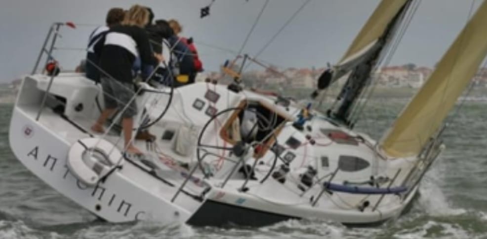

no es asi albo, tiene varios barcos one off y para astilleros de brasil, por ej aca esta el Antonino un 39, el templario un 41, el monarca de los mares creo un 34 o por ahi

Albo el antonino es rojo un hs39 googlealo, corrio un tiempo como arnet , de lento no tiene nada.

match escribió:
Mié Jul 12, 2023 1:49 pm
Pero Albo tiene la justa , se lo dijo la suegra mientras le ponía los ruleros :D :D :D

Mensaje por Albo » Mié Jul 12, 2023 6:13 pm
Re: ILIMITATA 38
Mensaje por Albo » Mié Jul 12, 2023 6:16 pm
Yyyyy era o no azul......a mi suegra le cuesta subir fotos con el nuevo TE je je
Re: ILIMITATA 38
Mensaje por Albo » Mié Jul 12, 2023 6:38 pm
Pinta le sobra. Pero parece ser ventolero más no calmero jaaa todo lo que sabe mi suegra increíble ..ahí está la cosa. El gran billoch hace mucho tiempo me dijo...Mis barcos caminan cuando los demás solo flotan ja y mierda que caminan saluti Match and julio
match
Mensajes: 138
Re: ILIMITATA 38
Mensaje por match » Mié Jul 12, 2023 7:05 pm
y decile a tu suegra que se ponga lentes ya a su edad porque en esa foto el barco era gris oscuro.. :D :D
match
Mensajes: 138
Re: ILIMITATA 38
Mensaje por match » Mié Jul 12, 2023 7:36 pm
Lo tenia configurado para correr en dobles por eso deben ser los 800 de lastre interno, creo que se lo sacaron.
no es un barco planeador onda soto 33 esta hecho para orc, medio como es el katara, configurados para medir bien en orc no para planear.
fijate lo que mide un soto 33 comparado con el bz33 y vas a ver la diferencia abismal que hay en rating
