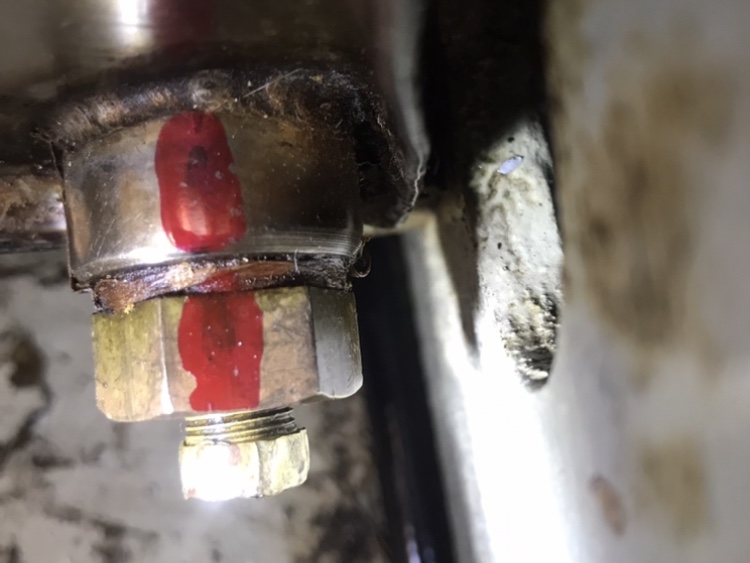

al que preguntó cómo purgar tanque gasoil. Este es el mío. Tornillo pequeño paso fino lo sacas. Abajo se coloca botella grande de gaseosa. Le hace un corte en el medio de un ancho de 2 pulgadas y el chorro da gasoil sale con la Gurrola. Cuando se llena botella volves a poner tomillo vacías en balde y el proceso lo tepetis hasta que gasoil dale limpio Yo uso botella de gaseosa plástica porque se amolda Perfecto a la curvatura del casco. Lo ideal es una mini x lusa si tenes lugar. Yo no lo tengo
