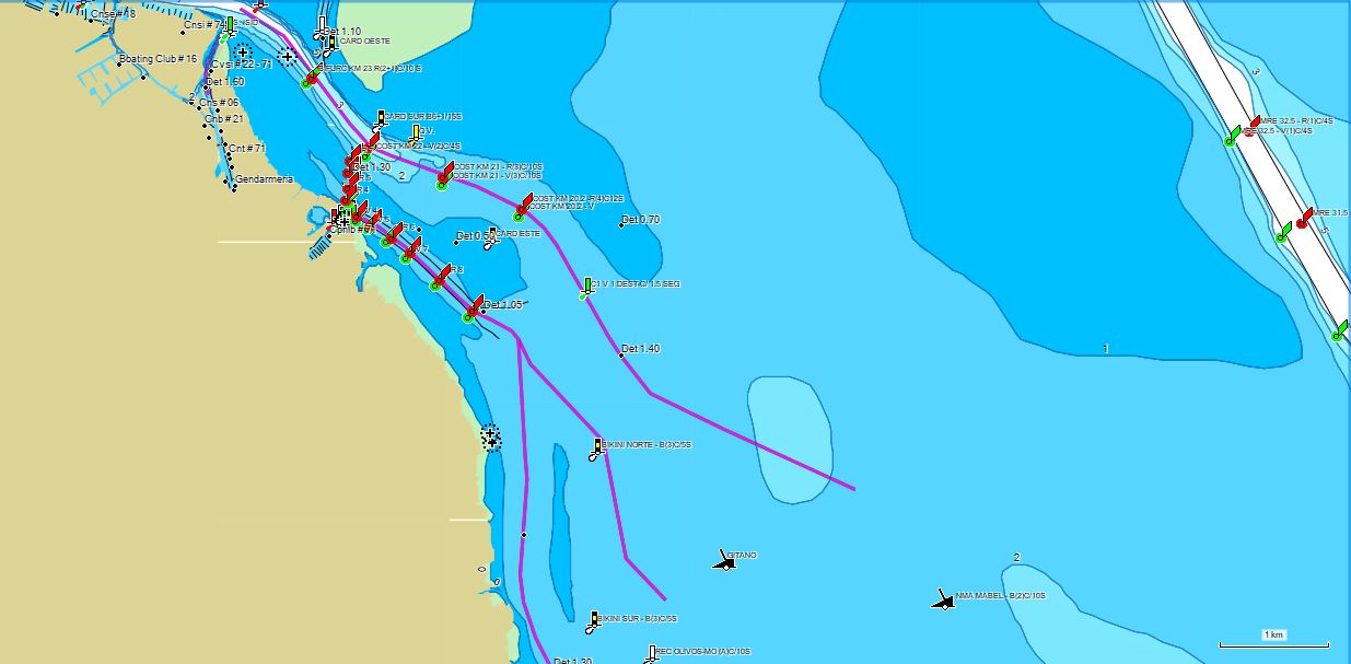

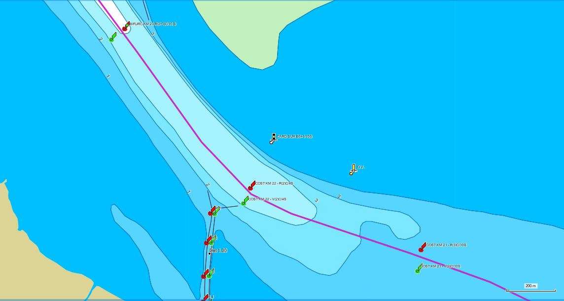

Juanchi. Viniendo de la vuelta del perro o de La Plata, cuando hay problema de calado / marea, yo recomiendo aproximar por la zona donde hay más de 2 mts al cero, dejando Norma Mabel por babor. Luego apuntar al comienzo de la línea violeta, que representa las máximas profundidades.
Verás que "aprovecha" una lagunita de 2 mts que hay en la zona, y el rumbo Oeste / Noroeste siguiente es para evitar la prolongación del banco que se encuentra al NE de la entrada. Luego tuerce el curso hacia el NE. En ese tramo se encuentra la determinante de esa ruta, con 1.40 mts al cero.
No es conveniente usar la altura de marea del Pto de Bs As, ya que tiene mucha diferencia en altura y demora.
Yo utilizo Que Viento o el Náutico San Isidro, aunque hay una diferencia de unos 15 cm entre esa zona y los mareógrafos que se encuentran adentro del Ayo Sarandí, en el Pto de San Isidro.
El Palo 1 fué movido de su lugar unos 188 metros hacia el NE. Ahora quedó del otro lado del la ruta de máximas profundidades. Escuché que lo piensan cambiar a baliza de Aguas Seguras.
Luego de dejar el Palo 1 por Estribor, el curso va girando para pasar entre el par de boyas Km 20.2. Allí ya hay 1.80 mts al cero. Luego se pasa entre los pares de boyas 21 y 22 que ahora fueron colocadas convenientemente.
Finalmente se pasa entre el par Km 23 ( Verde y Bifurcación), donde comienza la profundidad de más de 5 metros.
Se pueden apreciar zonas bastante anchas, fuera del canal marcado por las boyas, donde es posible navegar, haciendo bordes hasta casi llegar a la profundidad recomendada por la carta, la altura de marea en el momento y el calado del barco.
Adjunto capturas de pantalla de nuestra carta para GPS y teléfonos / tablets
Cordiales saludos
Cordiales saludos
Jorge Aguilar
www,veleroalterego.com.ar
- Entrada Costanero 2.JPG (60.28 KiB) Visto 10899 veces
- Entrada Costanero.JPG (80.56 KiB) Visto 10899 veces

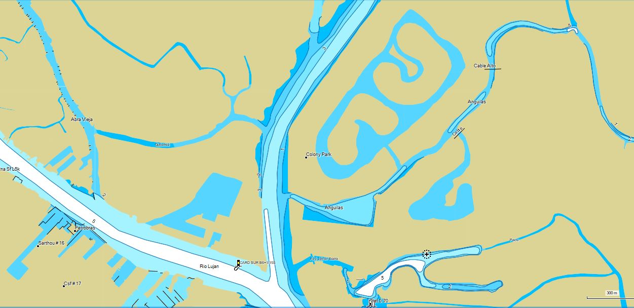

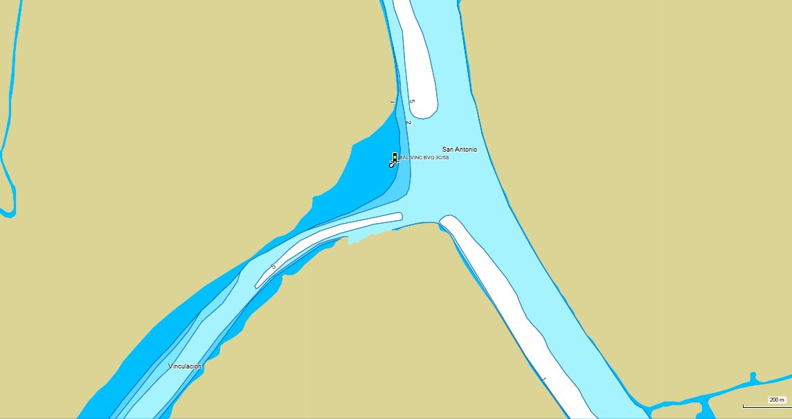

Luca: El Vinculación se está embancando. El último dragado que se hizo, fué con tres dragas grandes que dragaron el cauce para levantar los terrenos del Colony Park. En esa época había muchos tramos con más de 5 metros.
Pero luego del juicio, no se hizo nada más.
El Banco de los "Tontos" de San Antonio y Vinculación se está extendiendo hacia el SE, lo que hace que el agua del San Antonio más Urión tiendan a salir por el San Antonio, lo que abrió hace unos años el aguaje Rivademar, que es la desembocadura del San Antonio.
Como consecuencia, el Vinculación se va embancando.
La baliza Cardinal Este quedó totalmente embancada y mal ubicada.
Luego de la curva de ingreso desde el San Antonio, que hay que tomarla muy abierta, cerca de la isla, hay un sector con profundidad de 5 metros, pero en el veril verde, se embanca mucho. Prácticamente hay que navegar desde la mitad del río hacia el veril rojo.
Luego de pasado el Pajarito, el canal tiene una curva hacia la izquierda, o sea hacia el Sur, lo que hace, como en todo río del Delta, que la profundidad se forme en la parte externa de la curva, mientras que en la parte interna se embanca. En ese tramo es preferible navegar desde el centro hacia el veril verde.
Se ajuntan capturas de pantalla de la carta de esa zona
Jorge Aguilar
www.veleroalterego.com.ar
Jorge Aguilar
- Vinculación _ Lujan.JPG (94.12 KiB) Visto 10894 veces
- San Antonio _ Vinculación.JPG (47.69 KiB) Visto 10894 veces
