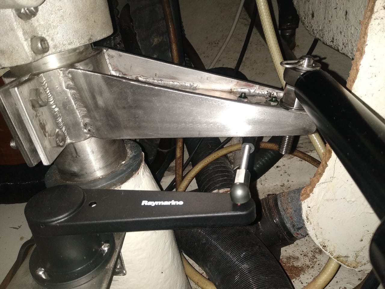

Voy a aclarar un tema respecto el EV200, hay 2 formas de instalarlo, que el actuador trabaje directamente sobre el sector, o sea en el mismo plato donde van los guardines, y la otra es colocando una biela en el eje, con lo cual esta biela pasaría a ser una "caña" montada en el eje del timón bajo cubierta, en realidad el actuador trabaja de la misma forma que un piloto externo para caña, es un pistón que trabaja linealmente. Con lo cual esta forma de instalarlo es independiente si en cubierta hay una caña o una rueda, y en caso de algun desperfecto en el sector igualmente se puede timonear con el piloto.

Toda la instalación del EV200 con la biela colocada en el eje del timón y el ruder acoplado, bajo cubierta.
Gastonis, en mi opinión colocar un piloto de caña a la caña de fortuna no sería viable, se deben respetar medidas determinadas, el timón de rueda con sus elementos móviles bajo cubierta seguirían acoplados y el piloto de caña estaría sometido a cargas no contempladas.

Muy claro Indio! Suponía que había alguna cuestión técnica que lo límite, además del incordio de acoplarlo. Gracias por aclararIndio escribió: ↑Mié Mar 23, 2022 1:04 am

se ve un excelente trabajo , prolijo y muy robusto, felicitacionesIndio escribió: ↑Mié Mar 23, 2022 1:04 am
