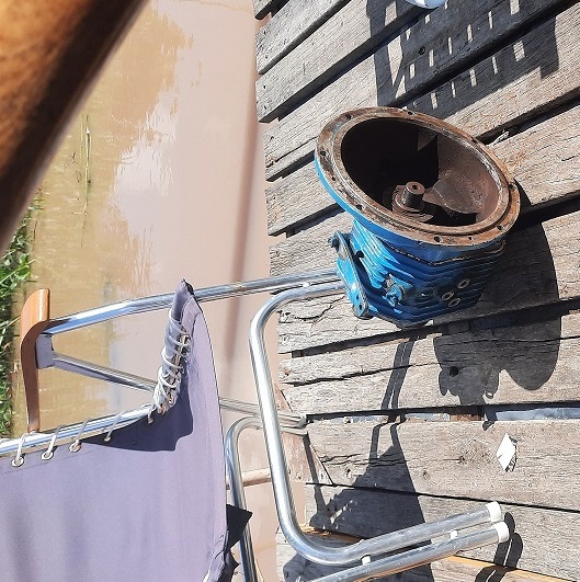

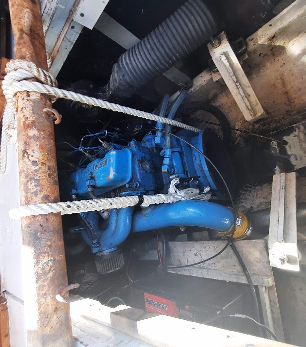

Levantamos el piso, el eje no giraba. Apago el motor, tiro el ancla, despertamos al resto.
Hermosa mañana, soleada y fresca, estamos exactamente enfrente a la caleta del Club, a 20 metros de la costa, por lo que le gritamos a unas personas que pescaban, si pueden mandar alguien que nos remolque al club. Mientras tanto, uno de los chicos, muy experimentado con mecánica, hace las pruebas pertinentes, y nos dice que el problema es grave, está en la transmisión.
Comenzamos a proponer ideas y alternativas, hacemos llamadas, consultamos en grupos de Whatsapp etc. En eso llega un bote de Prefectura y nos remolca los 20 metros hasta las marinas del club. Logramos llamar a un mecánico que vendrá en unos 30 minutos. Calentamos agua para unos mates, desayunamos, y comenzamos a sacar la transmisión, colgando el motor de un fierro que uno de los chicos encontró por el club. Seguro ganaríamos algo de tiempo. De ser posible, queríamos identificar el problema antes del mediodía que cerrarían las casas de repuestos.
Llega el mecánico justo cuando estamos terminando de sacar la transmisión. El prisionero que acopla el eje del cigüeñal a la directa se había cortado. Se lleva la transmisión a su taller para revisarla y avisarnos qué podría hacer.
Al cabo de un rato nos llama. Lo puede arreglar, pero recién el Lunes o Martes, ya que requiere quitar juego, torneando las piezas. Le decimos que vuelva con la transmisión mientras decidimos qué hacer. Las alternativas eran, por supuesto la más obvia, dejar el barco y volver a Rosario en algún colectivo (estábamos a unos 100 Km por tierra). Luego completaríamos la travesía cuando el barco esté reparado.
Otra opción era que un auxilio nos remolque, pero tenía un costo de $40.000. También evaluamos conseguir algún fuera de borda prestado; el barco tenía un skipper para colgar en el espejo, con los agujeros ya hechos. Pero aún faltaban más de 50 millas, se iba a exigir mucho al fuera de borda, sin contar la logística complicada de conseguir muchos litros de nafta y aceite.
La buena energía y el espíritu aventurero seguía presente, por lo que decidimos arriesgarnos: se armó la transmisión reemplazando el prisionero por un tornillo nuevo, generosamente conseguido por el propietario de un barco que amarraba al lado nuestro.
Además, se intentó quitar el juego del eje ovalado con una lata de cerveza enrollada en el mismo.
Mientras se armaba la transmisión, ya hacía calor, uno de los chicos se va a refrescar y surge nuevamente un comentario que antes se había omitido: habrá un cabo o algo enredado en la hélice?
Se tira al agua y efectivamente así era.
Conclusión de la rotura: el acople metálico tenía juego, probablemente por vibraciones y era algo que estaría así de hace tiempo. Eso hizo debilitar al único prisionero. Cuando la hélice enganchó un cabo, terminó por romperse y nos quedamos sin empuje.
Se armó nuevamente la transmisión, se descolgó el motor y estibamos las herramientas. A las 14hs, enfilamos la boca de la caleta empujando el barco a mano. Se dió arranque al motor ya estándo "en cambio", para evitar menos esfuerzo en el prisionero. El barco comenzó a moverse. Todos festejamos.
