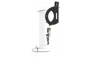

- hydro-cruising-300w-610mmen Trimer.jpg (6.3 KiB) Visto 19283 veces

Entre USS 3000 y 4000. Hay un modelo de carbono con hélice paso variable que usan los de la Volvo pero no dicen el precio. El arrastre tampoco lo determinan

En Trimer U$S 6500 de los oficiales!!! , lo dicho la náutica no es para secos!!

Los what's&s cuestan alrededor de 4000 euros en uropa jajaja imagínate x aca.
Son muy lindos cargan hasta 400wats pero las hélices son frágiles vi varias rotas por impactos.

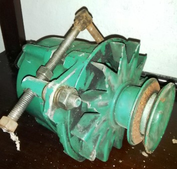

Me refiero a si alguien ha cambiado el alternador original y sepa que modelo es compatible.
Encontrar un alternador es facil, que tenga los mismos anclajes y distancia de la polea, es otra historia.

En un volvo de 39 tenian 2 , uno para cada banco de baterias, mas que uno grande eran dos similares
, cuando se cambio el motor me quede con uno , estuvieron trabajando unos 12 años
si lo queres probar lo tengo en el pañol, tendrías que hacerle el soporte adecuado a tu motor
- Alternador Volvo 3.jpg (20.92 KiB) Visto 18706 veces
- Alternador Volvo 5.jpg (35.63 KiB) Visto 18706 veces
