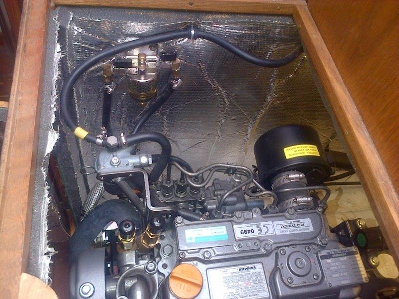

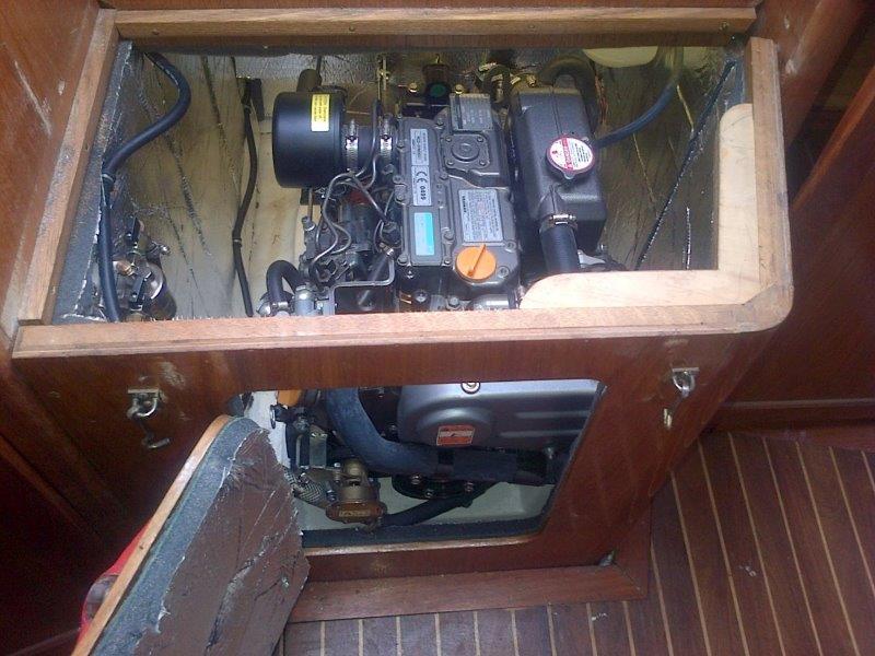

Mensaje por Nerpina » Lun Jul 06, 2020 4:29 pm
Hola Aqueron
El mejor material que encontré para aislar el habitáculo del motor es el Fonac Composite Liso.
Es aislante y absorbente acústico. Está compuesto por tres capas. La primera capa es de espuma, la segunda es de vinilo de alta densidad y la tercera capa es de espuma nuevamente. La dos capas de espuma tienen distintas densidades, Es bastante pesado. Yo utilicé el que viene con una lámina de aluminio como terminación por un tema de limpieza. Me dio excelente resultado.
En este link podés ver el producto, yo lo compré oportunamente por Mercado Libre http://sonoflex.com/fonac/wp-content/up ... o-3009.pdf. En algún momento Barón lo vendía.
Van una fotos de como quedó.
