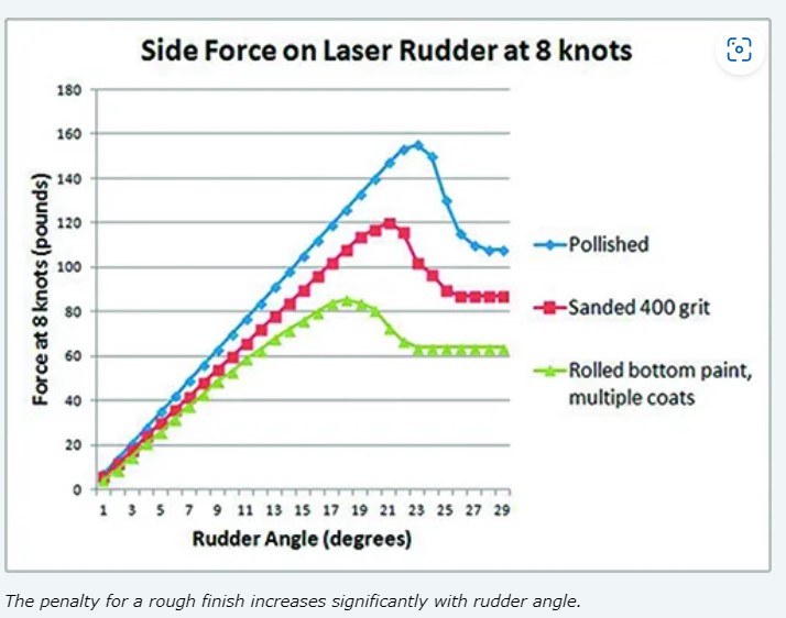

Pregunta a los entendidos:
¿Serviría energizar capa límite agregando un poco de rugosidad en el borde de ataque del timón?
Algo similar a lo que se logra en las pelotas de golf o al ejemplo de tapa del libro de mecánica de los fluídos, con las 2 pelotas esféricas, una con el ataque con arena fina incorporada, que alcanza más velocidad (o menos drag) que la otra?
Re: Tema de hidrodinámica - bordes de fuga
Mensaje por Chanquete » Mié Jul 31, 2024 6:46 pm
A una velocidad habitual para un velero el numero de Reynolds al que se mueve el perfil estudiado superficies rugosas serian totalmente perjudiciales.
Si quisieras desplazarte a velocidades infimas serian favorables.
Mensaje por Mariano Grumete » Mié Jul 31, 2024 6:48 pm
La respuesta, además de chanquete, te la da este cuadro.
timon pulido o rugoso
sustentacion y angulo de timon.jpg (62.47 KiB) Visto 5512 veces
Fernandon
Mensajes: 84
Mensaje por Fernandon » Mié Jul 31, 2024 7:36 pm
Muy cierto lo del Reynolds.
Mensaje por Chanquete » Jue Ago 01, 2024 10:57 am
Si vas a navegar a dos o tres nudos te convienen perfilies con rugosidad. Esa rugosidad perturba la capa limite laminar y la convierte en turbulenta.El fluido turbulento revuelto mezcla fluido casi detenido cercano a la superficie con fluido mas rapido de fuera de la capa limite. Esa mezcla le da a la ahora capa limite turbulenta la velocidad necesaria para seguir al perfil hasta el borde de fuga.
A mayores velocidades del barco este efecto tambien se produce pero en este caso frenando.
Los insectos aprovechan este fenomeno, por eso estan llenos de rugosidades y pelitos.
En cambio los halcones...lisos.
Ja, ja, ja

Fernandon
Mensajes: 84
Mensaje por Fernandon » Jue Ago 01, 2024 3:53 pm
Gracias Chanquete por las respuestas, muy claras.
Sin duda que para flujos turbulentos mientras más lisas las superficies tendremos mejor perfomance.
Pero estuve viendo unos datos de la Navy Test Station de Pasadena y ellos dicen que para agua a 15°C hasta 6m/seg de velocidad (11 y pico Knot) la turbulencia inducida (en esferas de diám 200 mm con arena pegada diám 100 mm) funciona mejor.
De ahí para arriba ni hablar.
Es fácil de ver, incluso de probar: sacando el barco a lavar se le pega una tira de reflectante 3M (ese que tiene cuarzo molido) en el borde de ataque de la pala y luego podríamos observar el resultado con una cámara sumergible además de observar lo que se pueda desde arriba. Dificilmente se note una diferencia sustancial pq las observaciones tienen muchas variables y subjetividades.
Pero si mejora, bien. Si no mejora, se despega la tira autoadhesiva y listo.
