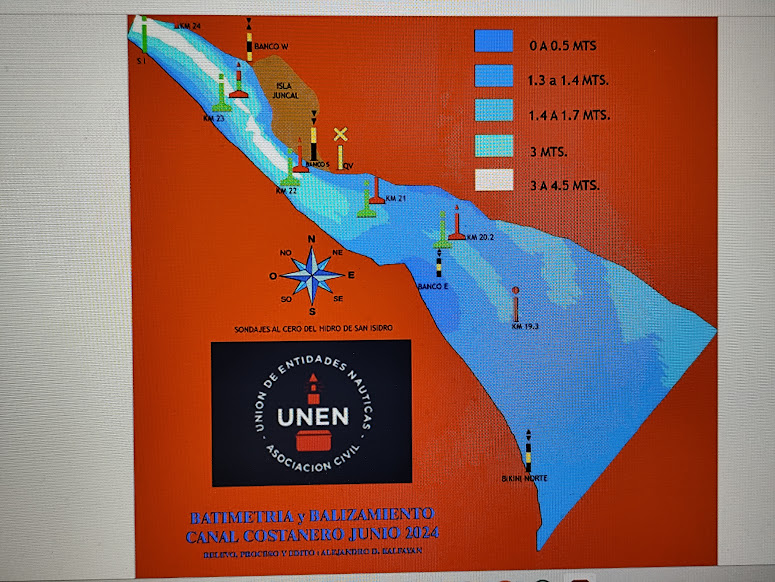

EL DÍA 16 DE JUNIO DE 2024 SE REALIZO UN RELEVAMIENTO BATIMÉTRICO DEL CANAL COSTANERO QUE PERMITIÓ CONTROLAR EL ESTADO DEL CANAL Y EL BALIZAMIENTO.
Les subo la imagen de dicho trabajo la cual también podrán observar ingresando en la sección NOVEDADES de la página oficial de UNEN: https://unen.org.ar/#!/-novedades/

Gracias por la info
Por lo que veo en la tabla de colores/profundidades
O se profundizó o se mantiene en el peor de los casos ( a groso modo por la tabla ). Parecería q menos de 1.4 al 0 no hay en ningún punto del canal y después de aguas libres mantiene ese 1.4 mínimo…
Se achicó la solera ?
Se confirma cada vez más lo que dice mariano q 1.6/1.7 de calado no es problema al menos en el costanero hay q ver los clubes. 0.3 de marea hay el 90% de los días y casi durante todo el día !

Sigo sin entender porque el boyado de UNEN en el ex Costanero define una solera tan estrecha, si por afuera de ella tenemos la misma profundidad que la determinante del aguaje, lo único que lograron con eso es que se fondee en zonas que son perfectamente navegables, dificultando aún mas la navegación a vela

.se entiende..???..me decía 1.40 determinante en Costanero .yyy.se va profundizando....La solera se va achicando ..El.canal tiende a irse al oeste levemente ....también hablé con un apóstol..
Me decía si en Costanero uno tenés el ecosonda marcando 1.50 reales volve.......despues del Costanero uno al norma Mabel todo planito e igual a lo que marcaba. Pasando norma ya más libre y tranquilo..
Este es el resumen ....maso
Re: NOVEDADES UNEN CANAL COSTANERO JUNIO 2024
Perfecto
Igual con 0.3 de marea en san Isidro Tenes 1.5 o más en costanero 1 ( siempre sin contar efectos locales y de viento etx)
Buen resumen Albo
Buen resumen Albo

Hola René. Muchas gracias por el trabajo. Ahora, para que ese croquis le sirva a la mayoría de los navegantes ¿Se puede subir una explicación georeferenciada cómo se hizo en el relevamiento de 2020 y sigue presente en la página? Muchas Gracias
¿Se podrá ampliar un poco mas el ancho en las mediciones entre las señales del Km 22 y 19.3? Para los que calamos entre 1,10 y 1,30 nos sería de mucha utilidad.
Socket, con 1,10 a 1,30 de calado, podes pasar por donde quieras, por supuesto que no en los bancos pronunciados, pero es un calado para el cual no necesitas ninguna aclaración. Ahora bien, no hay como la experiencia, o sea, cada vez que se sale a navegar, tener bien determinadas las alturas de mareas, y si hay bastante agua salir de la canaleta, zigzaguear, y experimentar uno mismo hasta donde se puede navegar, esto es sumamente útil en caso de ir dando bordes y cada uno sabrá con su barco cuanto se puede salir del canal. Yo, con 1,45 de calado, se que a la altura de la 19 puedo andar 100 mts para el lado del Mitre y encarar directamente a la 20, pero no puedo darme margen en la 22 porque choco contra la pared del banco que está en el veril del canal, pero entre la 21 y la 22 tengo mucho margen hacia tierra porque el Rivademar empuja hacia el Barrancas, pero debo volver al canal a la altura de la 23 por el banco que esta a continuación del espigón. En el Costanero, en condiciones favorables, menos electrónica y mas navegación visual hace a la experiencia de cada patrón o timonel.

Lo que yo interpreté por los colores de las referencias es que entre el km 21 y km 20,2 hay entre 1.30 a 1.40 m...por lo que el mínimo sería 1.30.
Pasaría los 1.40 si se pasa por entre las boyas del km 20,2 con rumbo directo al espeque de aguas seguras.
Luego de la boya de aguas seguras, continuando con rumbo al E o SE volvería a 1.30m.
Filibustero
Filibustero

Hola Indio, estaría bueno que todo eso que vos suponés, lo expliquen los que hicieron el actual relevamiento, sino volvemos a la discusión de 2020 previa a todas las explicaciones que hoy están en la página.

Todo eso que vos decís, puede ser cierto o no, pero convengamos que lo está diciendo "Indio". Disculpá, pero con todo respeto ¿quién es Indio? Te aclaro por las dudas que no quiero que me digas tu nombre y apellido, que nada aportaría a esta discusión, es solo una pregunta retórica.
Acá estamos hablando de un tema de seguridad. Se han hundido y varado con daños, barcos en el canal costanero desde el último relevamiento. Ojo, no digo que el hundimiento se deba a un defecto en el relevamiento o en el balizamiento, sino que hago mención de ello, para que tomemos conciencia que es un tema delicado que concierne a la seguridad y que esa es la razón de la existencia de UNEN, hacer que los ríos que navegamos, sean un poco más seguros ante el abandono del Estado.-
Lo que yo estoy pidiendo, y creo que no es buscarle el pelo al huevo, es que además de la imagen del croquis pelado sin ninguna aclaración, UNEN publique, como consta en la página que se hizo en el 2020, una somera ampliación o desarrollo de los datos que surgen del croquis y de los que no surgen.
Por ejemplo, si es como vos decís, podría aclarar simplemente que la derrota sugerida en el 2020 sigue siendo válida y punto, nada que objetar. Pero lo tiene que decir UNEN, no Indio, ni Albo, ni Mariano Grumete. Lo mismo con lo que decís del "playón" entre el Km 19,3 y Norma Mabel ¿hay 30 cm menos de profundidad? ¿o son 20 cm? ¿exactamente comparado con qué punto? ¿Cual es el arrumbamiento con más agua una vez pasado el Km 19,3? ¿Dónde está exactamente la determinante de toda la salida del Luján? Fijate que toda esa información en el relevamiento de 2020 se subió a la página de UNEN ¿Por qué sería buscarle el pelo al huevo pedir que se haga lo mismo con este relevamiento? Lo estoy pidiendo bien y sin atacar, no entiendo por qué saltás como si fueras la novia de UNEN. Cordiales Saludos

Pensé lo mismo que Mariano
Si bien el que navega seguido y conoce su barco sabe por donde osar y sobre todo sabe o debería saber por donde no. Tampoco sabemos para donde se mueve con que curso y como varía profundidad solera Etc
Ya que hacen el trabajo de hacer la batimétria y publican un croquis. Poner coordenadas profundidades o simplemente ampliar un pcoo sería útil para todos. Desconozco si se movieron ya las boyas a esta nueva batimetría o si es necesario moverlas.
Saber un poco más la info te evita a veces pasar cerca de un barco fondeado, de otro navegando, ampliar un borde y en algunos casos evitar vararse , la mayoría de las veces sin consecuencias..
En lo personal también considero que ampliar la info y aclarar algunas cosas nos suma a todos!

Coincido con Mariano, sin ningún ánimo de desmerecer la información aportada por Indio ni la opinión de nadie.
UNEN publica un croquis "con colorcitos" del relevamiento realizado por Kalfayan sin mas datos.
Debería validar ese croquis con más información precisa, que la tienen, pues a Kalfayan le surge al realizar el relevamiento, como ser las ubicación actual de las boyas y/o las coordenadas de los puntos críticos del canal.
La info, sobre el boyado que está publicado en la página de UNEN, suele estar desactualizada hasta por varios meses. Yo suelo navegar bastante de noche por el costanero y me tomo el trabajo de avisar a UNEN, las novedades que observo en el boyado, a veces contestan que estaban al tanto o que la van a verificar. Por ejemplo la boya Km 23 verde esta garreada hacia el NO (según estimo yo no menos de 100m) desde hace mas un mes y medio y en la página sigue figurando como OK en su posición y funcionando.
Si UNEN publica un relevamiento y por motivos operativos aún no han podido actualizar la página del boyado, o pero aún, hubiese que modificar la ubicación de alguna boya, lo cual lleva mas tiempo y recursos, deberían volcar la información actualizada en la publicación mas reciente (que ha sido el croquis del relevamiento en cuestión).
Por eso creo que publicar solo un croquis con colorcitos sin más info ronda lo "poco serio" y no debería ser así.

Creo que están interpretando incorrectamente el sentido y función de la publicación evaluada, la misma solo nos informa que UNEN hizo una nueva batimetría del costanero el 16-06-24, el croquis es solo una infografía marquetinera, en ningún momento se indica que se obtuvieron o publican datos nuevos. En definitiva, es otro anuncio parroquial del santo pontífice, probablemente justificando alguna facturación o promoviendo las consultas por sus canales comerciales.

Yo solo quiero saber cuanto puedo abrirme del embudo sin riesgo de vararme. La derrota entre las boyas la tengo clarisima.
