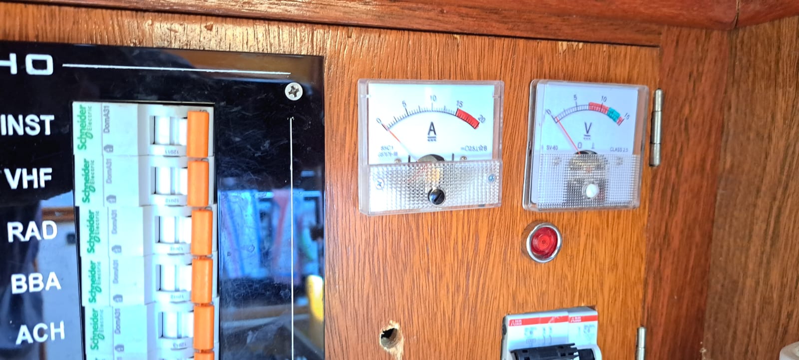

Mensaje por Nerpina » Vie Sep 16, 2022 7:36 am
Hola Loco.
En la calle Paraná al 200, CABA, y alrededores hay varias casas que venden insumos para electrónica.
Ahí compré voltímetro y amperímetro analógicos para mi barco. Había varias opciones digitales también.

ese amperímetro no tiene el 0 en el medio ¿cómo sabés si marca carga o descarga?
Re: Amperimetro y Voltimetro
Mensaje por René Sauzet » Vie Sep 16, 2022 11:01 am
Será cuando la aguja está posicionada más abajo de la parte naranja ??? Ni idea, pero se me ocurrió eso.
Mensajes: 506
Mensaje por Nerpina » Vie Sep 16, 2022 11:12 am
Vie Sep 16, 2022 9:07 am
No, en el tablero solo mido consumo.
Mensaje por Mariano Grumete » Vie Sep 16, 2022 12:38 pm
Ok, por eso prefiero los amperímetros que miden carga y descarga que como dije, son más difíciles de encontrar. Es importante saber si el alternador está cargando la batería. Varias veces detecté fallas en el sistema de carga gracias al amperímetro.
