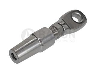

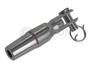

Terminales para poner vos sin ninguna herramienta especial tenés los Norseman que se consiguen en casas de náutica (Barón, Costanera UNO y seguramente alguna más). Cortás el cable a la medida necesaria, se pone el cable dentro del terminal de tal modo que el alma pasa por el centro del cono y el resto de los alambres por fuera, se arma y ajusta el terminal. No se si los vende Famiq u otro proveedor no náutico.
Los trulock par los tensores y para los martillos que van al mástil, los fabrica acá en San Fernando, el Ing. Dower, de Sea Winch. También hay importados.
Por lo que comentás que estás a 300km, debés tener el barco en Rosario. Dower lleva en al auto la prensa para hacer el trabajo directamente en el club. Creo que Mileo también lleva la prensa al club. Palau arma todo en su taller y lo lleva al barco. Si mide él tiene que ir 2 veces, y si medís vos, cualquier error te van a echar la culpa y tendrás que pagar la logística y el reemplazo.
Yo hablaría con Dower y Mileo que seguramente te vayan allá a hacer el trabajo.
Te adjunto una imagen de los terminales Norseman que venden Barón y Costanera UNO

Los Norseman me recomendo Bohn que no los use ni para los guardamancebos porque a la larga se sueltan. A mi me suena a verso para venderme los trulados que tiene el.
Re: Cambio de jarcia... que se recomienda, opiniones... consejos
Mensaje por Mariano Grumete » Vie Nov 26, 2021 1:27 pm
Jaj, tengo Norseman desde hace más de 15 o 20 años instalados en los guardamancebos y jamás un problema

Tengo Norseman en el stay proel hace 10 años, nunca problemas.

Cotizalo con Dower, el usa trulos, aunque si le pedis Norseman tambien los usa
Hablando de Norseman , son conos y no hay manera fisica que se suelten si estan bien puestos (cosa bastante Sencilla)
en mi barco estan hace mas de 10 años y jamas un problema
en cambio los martillos, supe del accidente del SUR dias pasado, se lo solto un martillo de un obenque bajo y chau palo

A mi me de entrada me impresionaron los Norseman por lo pequeños que son respecto de los Trulock, cuando aparecieron los Trulock me impresionaban respecto de la gaza con guardacable que se usó hasta los 90.
Viendo los Norseman en detalle son muy simples y seguros. Como comenta Hiper es un anclaje cónico que si está bien armado (hay que ser bastante animal para armarlo mal) no hay posibilidad de falla.
La mayoría de los instaladores de enrolladores, si te tienen que cambiar el stay de proa te lo arman con un Norseman porque lo pueden resolver en el momento y funcionan perfectamente, seguramente la mayoría de los dueños de los barcos no están enterado de que no tiene trulock sino un Norseman en el stay de proa.
Si le preguntás al que vende e instala trulocks te va a decir que los Norseman no sirven para nada, por el simple hecho de que los instala calquiera sin necesidad de la prensa.

Tambien tengo norseman en el stay proel instalado hace mas de 20 años. Nunca un problema.
