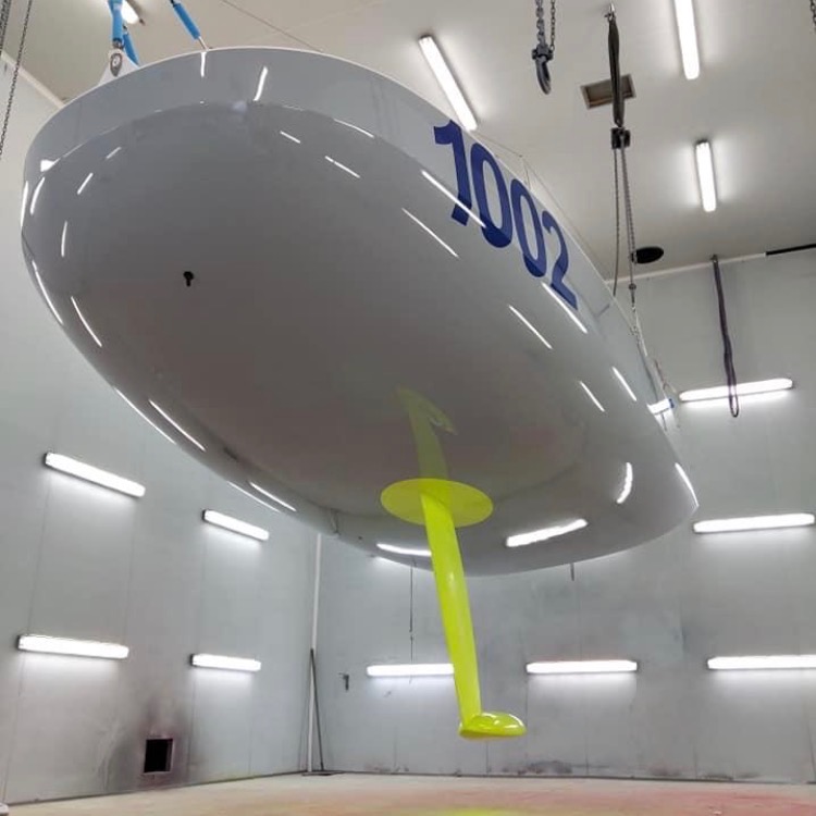

Estas proas....porque no...????
....la Foto es de un mini. Puro regata .... imagino habría tremenda comodidad en un barco de crucero.... porque no se hacen.....????asi en barcos de crucero.

Esas proas tan llenas son para los Minis que están pensados para cruzar el Atlántico con viento a favor. En el RDLP que sopla siempre de jeta, no los veo.
Re: Estas proas....porque no...????
Van planeando y la proa no toca el agua casi.

Los que corren dicen en los videos que ciñendo los barcos no andan bien. Además son barcos que golpean mucho. Imaginá ir con la familia y escuchar que parece que se está desarmando el barco.
Otra cosa que debe influir mucho es el peso. Esa proa es para que golpee el agua y siga planeando mientras que un barco con proa más fina se clavaría pero si al mismo barco le ponés desplazamiento de crucero no planea nunca y tenés un freno enorme por una superficie mojada enorme y que no es hidrodinámica ya que está pensada para ir afuera del agua.

Y, tiene lógica. David Raison es el que diseñó el 1er mini con proa redonda, que él mismo dijo que copió de los scows que citó Jordi, con el que ganó las 2 1ras Mini Transat que corrió. El tipo parece ser que le buscó el yeite comercial al asunto.
Pero como dicen, están pensados para vientos portantes. Parece ser que en otras condiciones no les va tan bien, p.ej. en regatas de la clase con vientos mas variados.
Es un poco lo que pasa en general con todos los clase Mini.
[/quote]

Estas proas redondas no tienen nada que ver con las proas con bulbos de los buques comerciales. Los bulbos de los buques comerciales van sumergidos y están pensados para generar una "contra-ola" que como dice chanquete, anula el efecto frenante de la ola de proa. Pero el efecto del bulbo solo funciona con el barco navegando al calado de máxima carga para que el bulbo se sumerja y a la velocidad de crucero de la embarcación. Tiene muy poca tolerancia a las variaciones de velocidad. Si va más rápido o más despacio o con el bulbo en la profundidad incorrecta, la contra-ola se desalínea de la ola de proa y se vuelve más perjudicial que beneficioso ya que el barco estará empujando dos olas de proa al mismo tiempo . Por eso esos bulbos solamente se incorporaron en embarcaciones que durante la mayor parte de su vida útil se desplazan a una misma velocidad, como son los buques comerciales.
En cambio estas proas redondas sirven en los mini porque van en el aire planeando la mayor parte del tiempo ya que cruzan el Atlántico con los Alisios. Cuando cabecean y caen, por su gran reserva de flotabilidad vuelven al barco rápidamente a su condición de planeo, evitando las clavadas de una proa más aguzada pero también amplificando los pantocazos y golpes en el agua. En un barco de crucero que debe enfrentar vientos de distintas direcciones e intensidades, con una ceñida apretada y escorando no resultan útiles por la configuración de la superficie mojada en esa condición. Ahora en la amarra muestra todas sus virtudes, ya que como vemos en la foto podés poner una mesa para diez invitados cómodos en un 30 pies.
