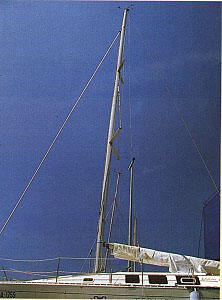

Aparejo fraccionado con dos crucetas retrasadas. También se observa la ausencia de burdas, simplificando la maniobra pero adquiriendo cualidades de fraccionado.
