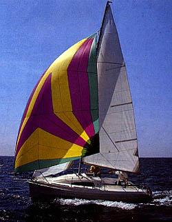

El spi asimétrico permite una mayor versatilidad a los pequeños cruceros.
