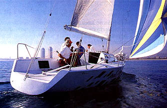

El más claro quizás sea el del crucero-regata de orientación familiar, donde los spis múltiples o asimétricos -bautizados de manera distinta según sus fabricantes- hace ya años que tienen un uso demostrado. Su ventaja más clara, para tripulaciones no profesionales, es la maniobra reducida a la mínima expresión: una driza que lo iza, un cabo o estrobo amarrado al herraje de amura del estay de proa y una escota es todo lo que hace falta para manejarlo.
La ventaja del asimétrico para tripulaciones no profesionales es la maniobra reducida a la mínima expresión.
