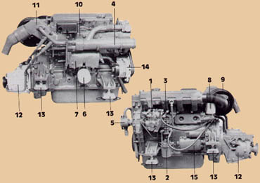

DIFERENTES PARTES DEL MOTOR
1. Bomba de inyección rotativa.
2. Filtro fino de gasoil con separador de agua.
3. Bomba de alimentación con cebador manual.
4. Intercambiador de calor tubular.
5. Bomba de refrigeración de agua marina.
6. Filtro de aceite.
7 Filtro limpiable tipo tubular. S. Filtro de ventilación del cárter.
9. Silenciador de admisión con filtro recambiable.
10. Tubo de escape refrigerado por agua dulce.
11. Tubo de escape refrigerado por agua marina.
12. Inversor.
13. Silentb1ocs.
14. Alternador.
15. Motor de arranque.
Nota: El motor de la ilustración es un Volvo Penta MD31A
