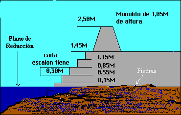

En la zona del Puerto de San Isidro para determinar la altura del agua es muy útil la escalinata que tiene la escollera en su extremo; véase el siguiente gráfico.
