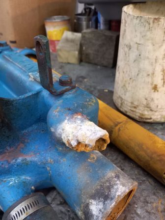

CUIDADO LA GALVANICA
Mensaje por farofa » Mar Sep 15, 2026 2:28 pm
ABRAZADERAS DE INOX
ABRAZADERAS DE INOX

hola, me parece raro que sea culpa de la abrazadera ya que la manguera te hace de aislante

Parece ser corrosión de adentro hacia afuera. Los motores internos habitualmente llevan ánodos de sacrificio. No mucha gente lo sabe. Hay que leer bien el manual del motor y ahí te explica la ubicación y la recomendación de cada cuantas horas habría que cambiarlo.
