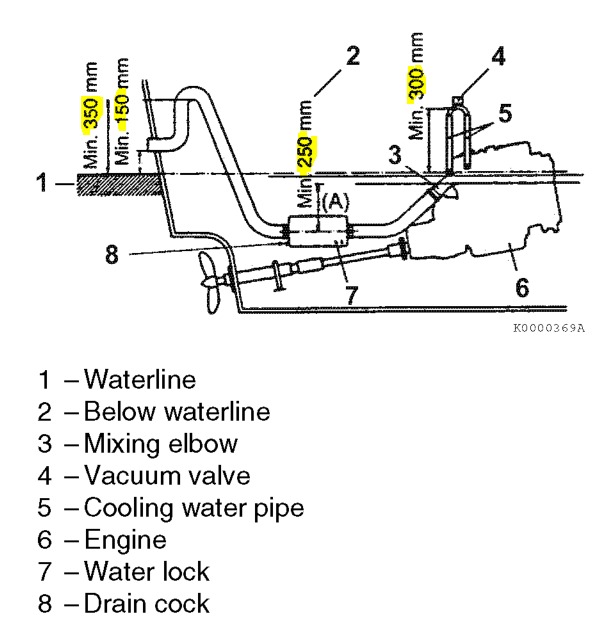

Como se que dominás perfectamente el inglés te subo un esquema de un escape de una embarcación.
¿Cómo se traduce "water lock"? Yo lo traduciría como "trampa de agua" Por lo que yo se "silenciador" es muffler, no water lock.

- escape con trampa de agua

El Sr. Mariano Grumete tiene razón. Ese equipo solo se limita a realizar la tarea de trampa de agua, no reduce ningún tipo de sonido. Existen silenciadores, pero este no es el caso.
Que lo vendan como "silenciador" es puro marketing para que la gente lo compre, nada mas.

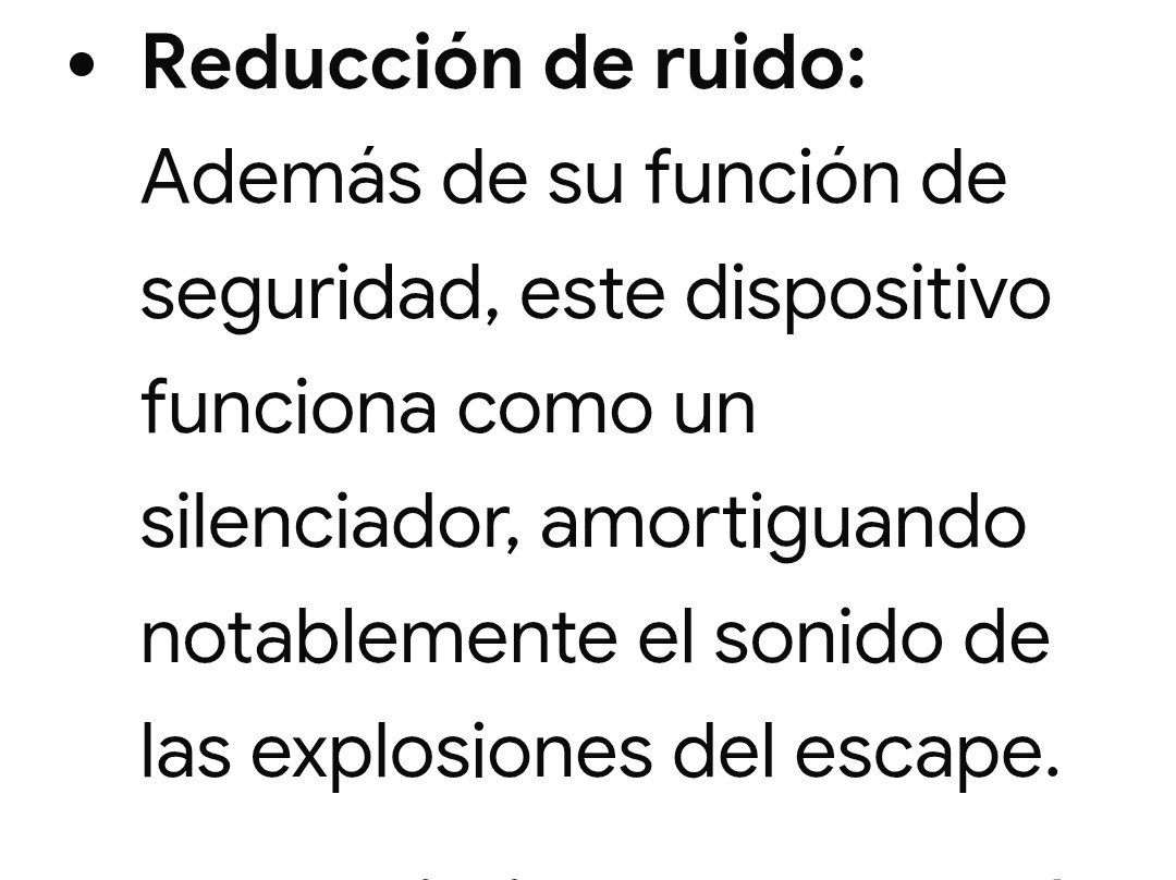

Skin animo de polemizar ante tamaño error adjunto lo que la inteligencia Artificial, en español, dice al respecto:
. La trampa de agua de escape húmedo (Waterlock)
Si te refieres al depósito de plástico o acero inoxidable que forma parte del escape del barco (marcas populares como Vetus lo llaman genéricamente trampa de agua/silenciador), su capacidad de reducción de ruido es muy alta.Cómo funciona: El motor mezcla los gases calientes con el agua de refrigeración (escape húmedo). Esta mezcla entra al depósito.Por qué silencia: El agua acumulada en el fondo actúa como una barrera acústica natural. Los gases se ven obligados a expandirse y burbujear a través del agua antes de salir al exterior, lo que destruye las ondas sonoras de alta frecuencia y baja el ruido del motor hasta un 25% o más.Seguridad: Su otra gran misión es acumular el agua residual cuando apagas el motor para que esta no regrese por el tubo e inunde las válvulas.

. Me tomé un tiempo y pregunté a Google sobre el tema en trato yyy o casualidad el texto de marianito es maso igualiiitttoooo...jeje que manera de cortar y pegar. Aaaahhhjj agrega este texto al final jaaas le da la razón al estimado chaneque saludosssss
