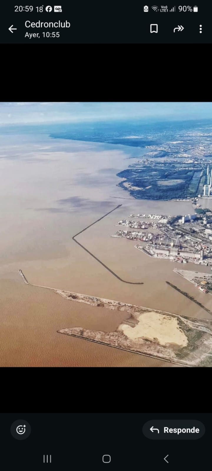

Te marco con un óvalo verde la zona de fondeo que yo utilicé con más de 4 metros de profundidad. Soplaba N o NE y el único problema era que me comía toda la tierra que levantaban los camiones que están rellenando la zona entre las dos escolleras nuevas. Te digo que era un ir y venir frenético con grandes piedras y camiones de tierra. Uno atrás de otro.
Estuve todo el día fondeado y no entró ni salió ninguna embarcación ni deportiva ni comercial.
La zona que marco en rojo es la que detecté con 2.8 o 2.9 metros de profundidad. No se cuanto había de altura de marea así que no te puedo decir de cuanto es la determinante. Me da la impresión que esa zona es la que se embancará y terminará anulando esa salida del puerto si no se draga.
El Sturla sale y entra por la entrada principal del puerto. No pasa por ahí porque con la configuración que quedó, debe hacer más camino, ya que debería retroceder en su ruta para ir a buscar la boca falsa, además que como te digo, hay menos agua que en la entrada dragada del puerto. Yo creo que no tiene más utilidad comercial la Boca Falsa. Tampoco es que antes tenía mucha, pero ahora me da la impresión que se abandonará todo mantenimiento.
Cuando dije que me tuve que ir al Antepuerto N, fue porque empezó a entrar un viento del 90° o del 100° y comenzó a levantar ola. Esa forma tipo embudo no ayuda con vientos de ese arrumbamiento y se concentra el oleaje y los rebotes. Como no sabía qué tenedero había y estaba relativamente cerca de las piedras, preferí levantar el fondeo e ir para otro lugar. Pensé fondear apenas entrando por boca falsa hacia el rompeolas viejo del Puerto Nuevo, pero no se si PNA no te rompe y tampoco se si esa zona tiene fondo limpio, así que me fui para el Antepuerto N que se que se puede fondear en la isobata de los 3m sin molestar al tráfico comercial, pero sabiendo que el limo de esa zona es caca pura del pluviocloacal Radio Antiguo que desemboca al lado del ex Hotel de los Inmigrantes.
