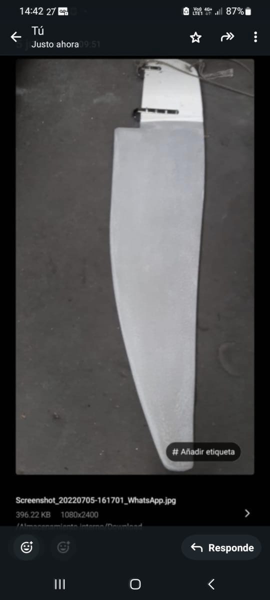

....buenas. En vez de pensar en dos rizos. ....Pensa en modificar el timón ...aquí te paso. Lo que hizo mi hermano....y se lleva timón..con el meñique de la mano izquierda...😁😁😁....y no es chiste...barcazo...!!!
Re: Conte 24 /2 Rizo
Publicado: Sab Dic 14, 2024 10:24 pm
. Por fin lo logré ...un tanto difícil subir fotos. Peerrroo ahí va No se porque los conté 24. Sufren tanto con tema timon...es refacil

Muchas gracias por la data del 1/2 rizo adicional.En referencia al timon voy a guardar la info y mas adelante te contactare para asesorarme sobre ese upgrade.
