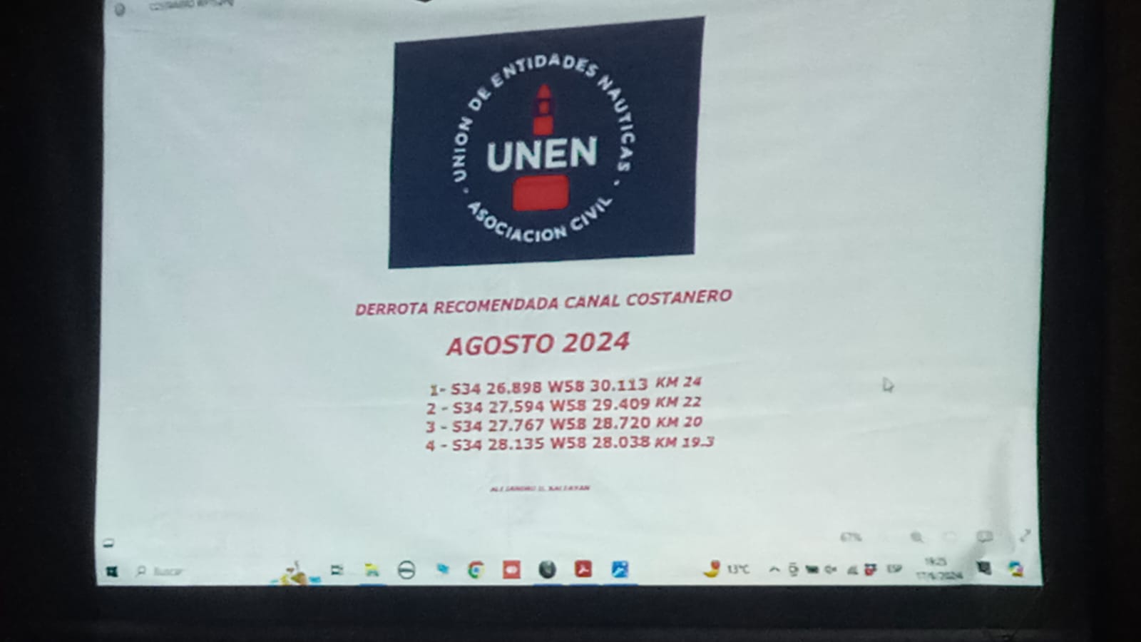

Según lo expuesto en la charla, el último relevamiento -que a diferencia de veces anteriores, lo hizo avanzando más hacia el Norma Mabel- descubrió lo que todos ya intuíamos y es que la determinante está en el playón de más de una milla que se extiende entre entre el palo de ingreso al C.Costanero y Norma Mabel. Y es de 1,20 al 0 de San Isidro que es lo que históricamente ha tenido el C Costanero. En el C. Costanero propiamente dicho que concluye o empieza en el palo del km 19,3 la determinante es 1,50.
Les adjunto imagen con los Waypoints de la derrota recomendada para transitar el Costanero
Waypoints derrota recomendada CCostanero

Gracias Mariano
Va a estar dificl entrarby salir con 1.7 al menos hasta el 19.3 podré ir todos los días a toda hora casi
.2 de marea hay casi siempre
Ahora .5 mmm pero bueno
Se sabe q el río es así …

por GusMg
Si la determinante es de 1.20 al cero, para navegar con 1.70 de calado necesitás al menos 0.60 a 0.65 de marea al menos. Con 0.50 m irías arañando el fondo. Una cosa es pasar y otra cosa es navegar.
La situación actual es mas complicada que hace unos meses. Cada vez se aleja más la zona para navegar para los que estamos en el norte.
Gracias Kalfayan.
Cordiales Saludos.
Entonces es cierto que pasando el 19.3 hay que tirarse pegados a la bikini?

. Entonces es cierto que pasando el 19.3 hay que tirarse pegados a la bikini?
No. Kalfayan no encontró ninguna canaleta. Es todo un gran playón por ahora.

Bueno, terminó de confirmar lo que todos vemos en nuestas ecosonodas. En mi caso, con 1,75m de calado, a partir de 0,4m de marea entro y salgo sin problemas. La mayoría de los barcos calan menos de 1,60m; necesitan una marea mas baja para entrar y salir del costanero.

Sigo sin entender porque el boyado de UNEN en el ex Costanero define una solera tan estrecha y sinuosa, siguiendo las profundidades máximas, si la determinante del aguaje (Costanero) es para salir 1,2 como ya sabemos todos, lo único que lograron con eso es que se fondee en zonas que son navegables (1,2 al cero), dificultando aún mas la navegación a vela porque se llena de barcos fondeados con la excusa que están fuera del canal

Al menos tenes una zona marcada. Sacas las boyas, no hay canal, entocnes te podes fondear en cualquier lado. Y ya no hay reproche.
Cuando la marea no me da para ir mas allà del costanero, me fondeo del lado rojo del canal. Estoy por fuera de la linea de boyas y no jodo a nadie.
La idea de Unen, según lo expresó Kalfayan, es para que se respete el canal y ahí no fondee nadie habiendo zonas para fondeo. Si lo dejaran muy ancho, sostienen que no se respetaría el canal y fondearían en cualquier lado. Es como para por lo menos tener una zona libre de fondeos.
