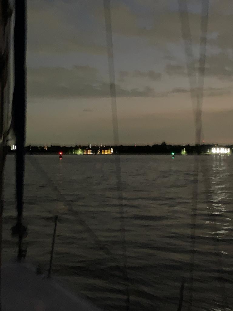

por René Sauzet
Estimados subo una imagen tomada por un integrante de UNEN el día de ayer (sábado 2/12/23) pasadas las 20,30 hs.donde se observan encendidas las luminarias del par verde y rojo del Km 23 .
No obstante lo observado se hará un seguimiento del funcionamiento de la luminaria de la boya verde Km 23 teniendo en cuenta lo informado por navegantes que días pasados la vieron apagada.
Por favor, de observarse algún tipo de novedad en el boyado que coloca y mantiene UNEN se agradecerá comunicarlo directamente a a la dirección del correo oficial de UNEN que les sugerimos agendar: info@unen.org.ar
km 23 verde y roja prendidas.jpeg (53.44 KiB) Visto 6476 veces
[20:36, 2/12/2023] En este momento prenden las dos km 23
[20:38, 2/12/2023] Casi seguro que la batería está medio muerte ya…pero hoy cargo bien
[20:38, 2/12/2023] (La verde)
