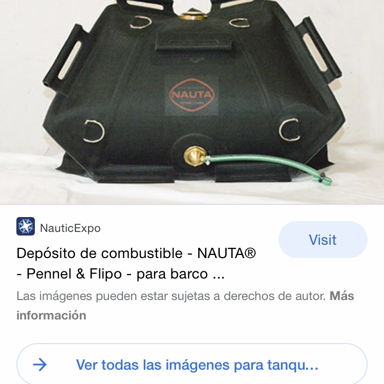

Publicado: Sab Jul 24, 2021 3:38 pm
. Un conocido me los menciono. Son de tela nylon recubierta por neoprene nitrilo flexibles viene en volúmenes de 25 a 70 litros. Por lo averiguado se compra por Mercado libre

Por lo que leo, solo autorizan en tanques de polímeros; "Tanques de polietileno resistente al fuego". No se si habrá habido cambios. Pero es un tema sensible en que si no hay una homologación del producto, yo no me metería. Ante un incendio, el seguro no se hará responsable. Y si le hacen una inspección corre riesgo de meterse en un lío también.
Quizá algo cambió, pero yo me aseguraría que el tanque de neoprene o lo que fuera tenga alguna homologación.
