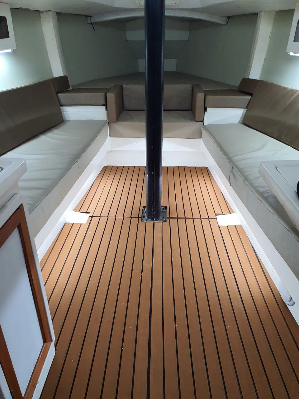

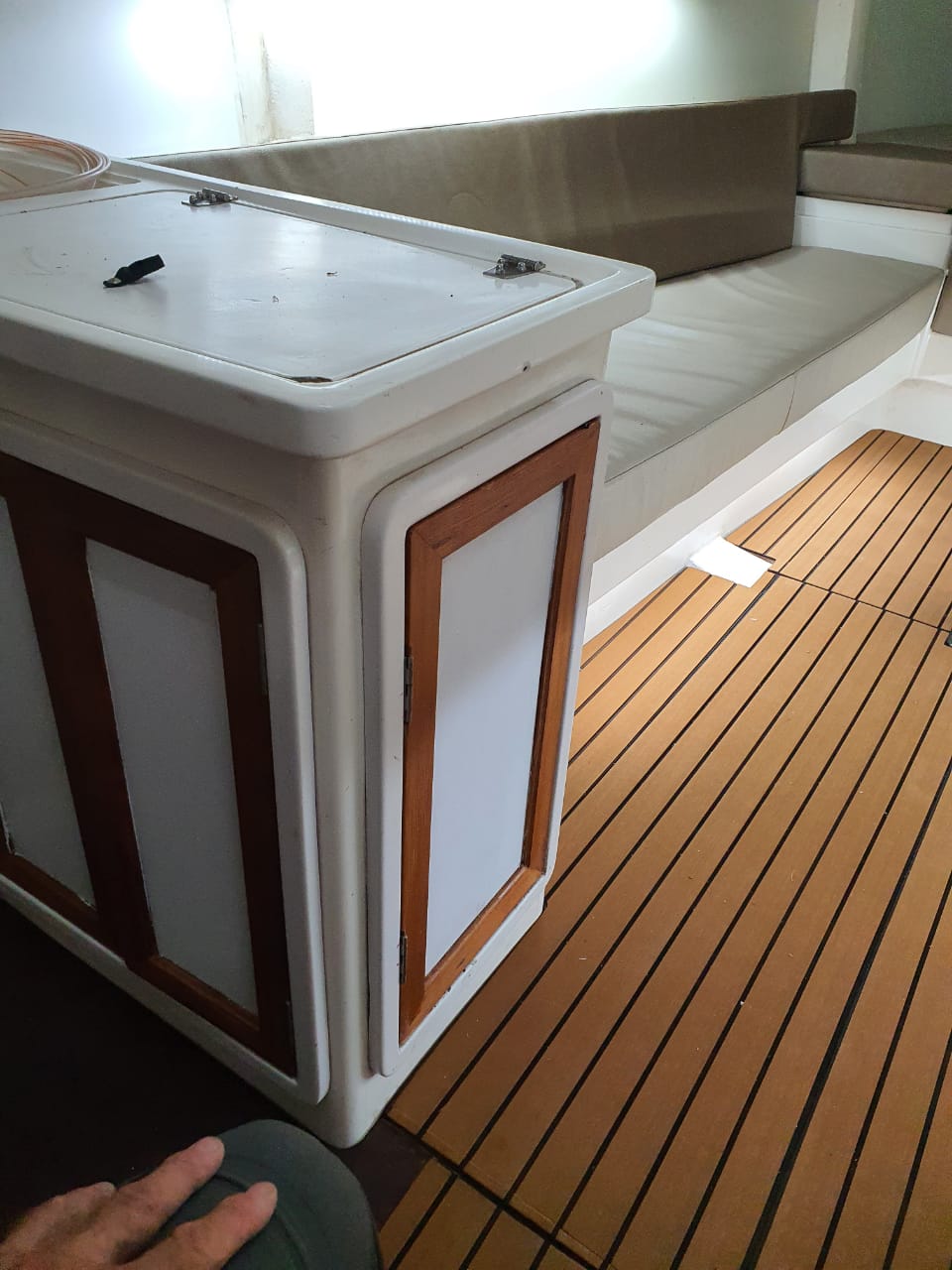

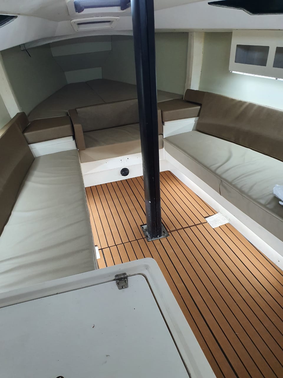

En un Trentadue hicimos el piso con fenolico de 10mm tratado con matabichos y varias capas de sintetico. Luego le colocamos la goma simil teka autoadhesiva que se vende en Mercado Libre.
Quedó muy bien, es muy agradable al tacto y elimina el ruido tipico de los payoles al caminar........
El dato de la duración te lo doy dentro de unos años........

Lindo el treintadue........no me explico su fracaso.......estuve en el astillero.....la verdad daba para soñar despierto.....!!!!!! Que pena
Re: consulta por cambio de piso interior velero
Publicado: Mar Ago 03, 2021 9:03 am
por Loco
Lun Ago 02, 2021 9:09 pm
Para entender, cual sería el fracaso, voy seguido a Rosario por trabajo y vi varios, se los ve muy bien.

El Trentadue bien por fuera y por dentro casi mas lindo que una heladera
Publicado: Vie Ago 06, 2021 7:02 pm
por Fondoplano
Piermarine esta a cuatro manos con su actividad principal, que no son los barcos.
Respecto a la fotos del "trenta", llama la atencion lo simple (rustico) de lineas de los asientos, poco ergonomicos, sin apoyo para piernas elevado. Reconozco que es algo general de los interiores modernos, me gustan los asientos bien armados como se usaban antes, y parecen mas comodos en caso de usarlos en navegacion escorada.
