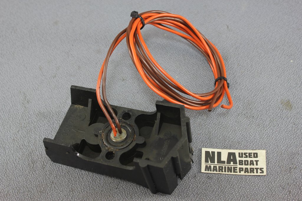

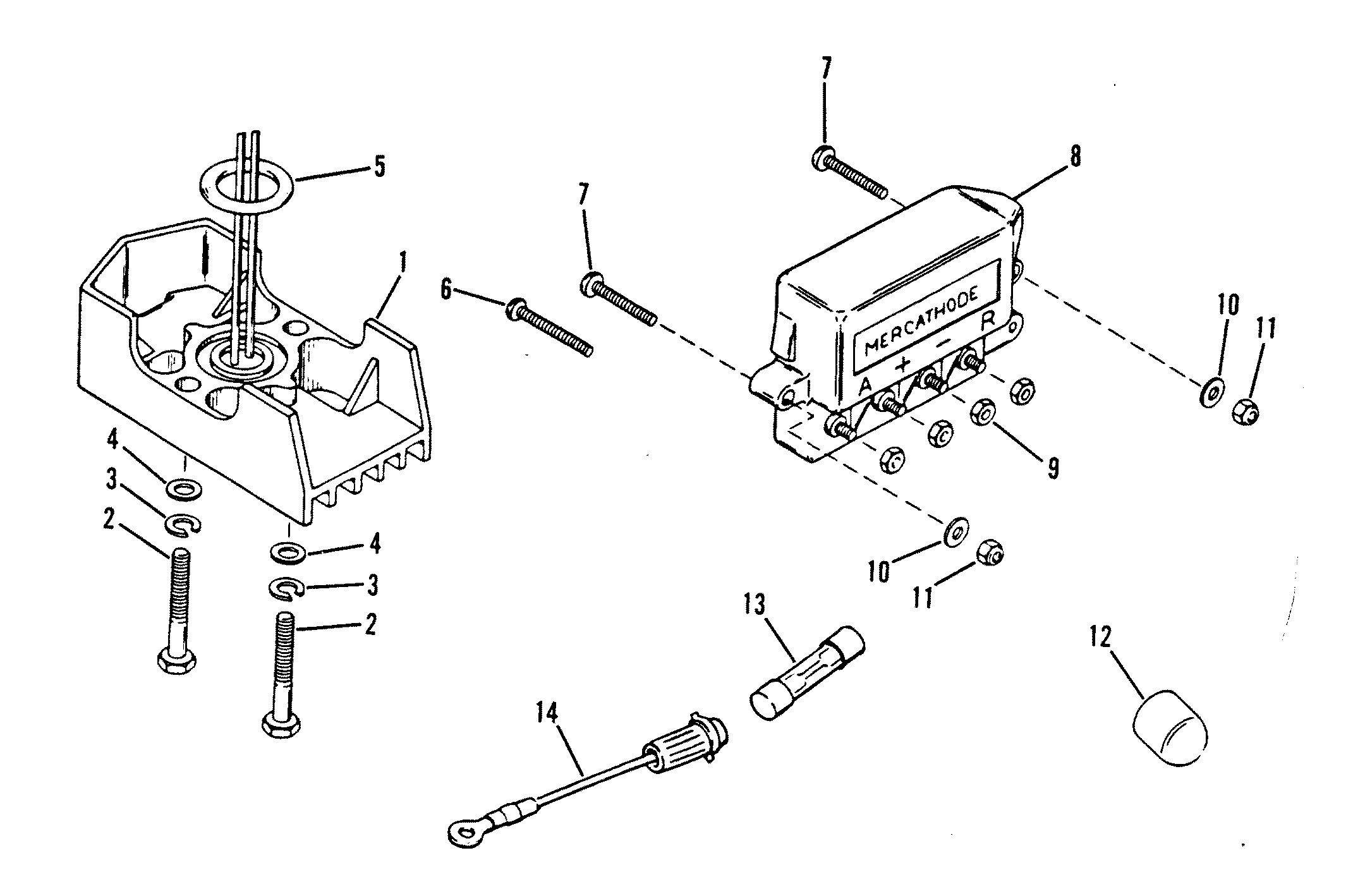

Publicado: Mar Sep 29, 2020 11:40 am
Parece que lleva unido al casco en la obra viva, un implemento que lo transforma de uso inconveniente en un velero.-
cátodo
cátodo
mercathodo
mercathodo
