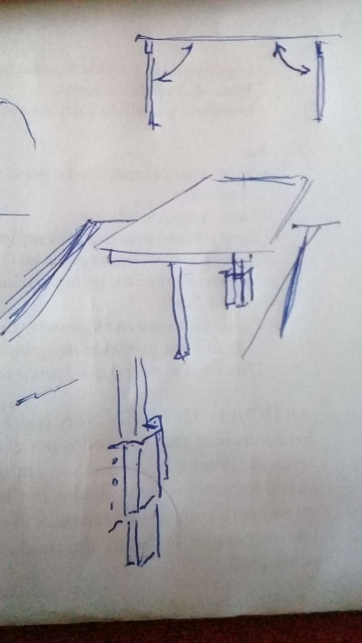

una solución que me fabrique para el Victory es una mesita con una sola pata por extremo, patas abisagradas rebatibles en caño estructural (primero de hierro, ahora de aluminio) con una tabla de terciado de 8mm. Una de las patas calza en un omega largo agarrado a la pared de proa del cockpit, la otra apoya con un regatón de goma en el piso. plegada tiene un espesor de 15mm acomodable bajo una colchoneta. Agrego un mal dibujo para completar idea:
WhatsApp Image 2020-09-01 at 12.13.54.jpeg (53.12 KiB) Visto 10598 veces

por latri
Gracias Finis por el dato y la explicación. Voy a intentar hacer algo parecido. No es un tema prioritario, pero suelo vacacionar y pasar fines de semana en el barco, y una buena mesa ayuda a disfrutar más el copkit. Saludos cordiales.
