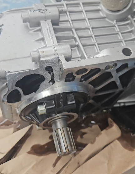

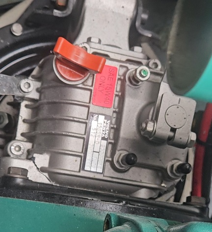

Este saildrive es de un barco que estuve dando una mano hace poco.
El barco es nuevo (2023). Golpearon un tronco yendo a 5 nudos! Me sorprende mucho como se daño irremediablemente el saildrive, yendo a una velocidad "baja". Es un catamarán 55. Iban con las orzas abajo. El tronco fue rebotando de casco en casco hasta darle al saildrive.

Por lo que veo se arrancó del motor ... ¿Entró agua o los sellos aguantaron?

Los sellos aguantaron! Por suerte! Porque estaban llegando a Galápagos y tuvieron que volver a Panamá (el tronco estaba en medio del océano!!!)
En ese barco, el saildrive está a proa del motor, por eso se rompió en la parte de arriba.

Ahora entiendo. Sino se tendría que haber roto abajo.
Buen dato que los sellos hayan aguantado. Es una tranquilidad.
Me llama la atención el precio. Sale como dos motores D1 con pata S130 nuevos que es la de la foto. Le convenía cambiar motor y pata que solo reparar la pata ... hay algo que no me cierra, quizás están calculando costo de volver de Galápagos e ir otra vez, alojamiento extra, varadero, tripulación, movimientos del barco, etc. aún así es demasiado caro.
