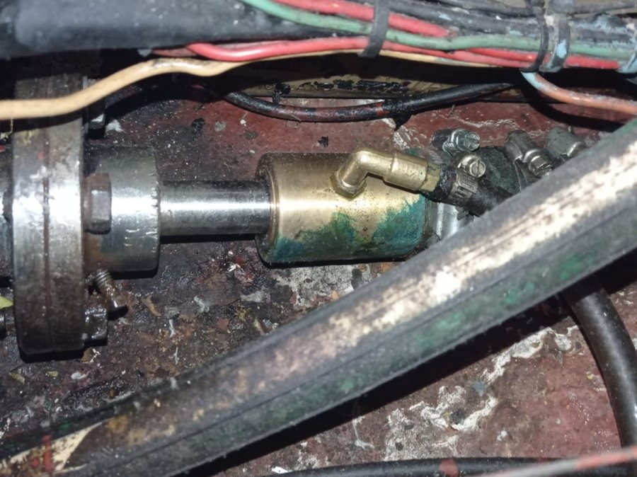

Estimados buenas tardes/noches.
Hace poco compre un velero silver 25, que viene con un motor interno Arona (zinco) de 7.5hp. (que estuvo sin funcionar casi 7 años)
Bueno, nos estamos amigando con el barco, siempre tuve barcos con motor fuera de borda, asi que comence a limpiarlo cambiarle los fluidos y mangueras etc. etc.
Tema es que desconosco los prensaestopas (segun lo que estuve averiguando hay con "estopa" y con "retenes") este parece tener retenes en lugar de "estopa".
Adjunto foto y me den su opinion, en caso que sea con "reten" como se cambia el mismo?
Gracias por sus opiniones.
- grasera-dozen.jpeg (121.12 KiB) Visto 2948 veces

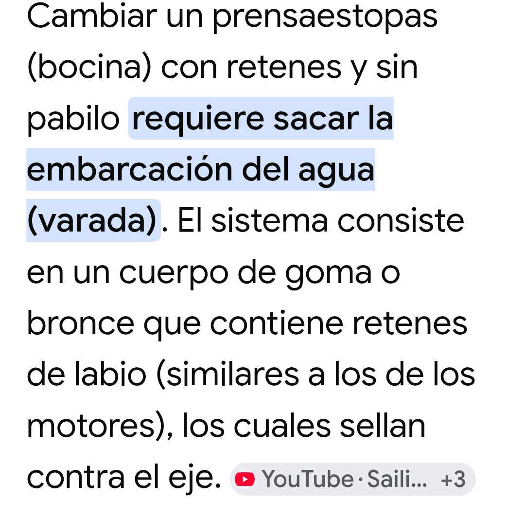

. Exacto esto dece IA. Después explica sistema de cambio..no es pa novato Dáselo mecánico. Deberás desacoplar todo

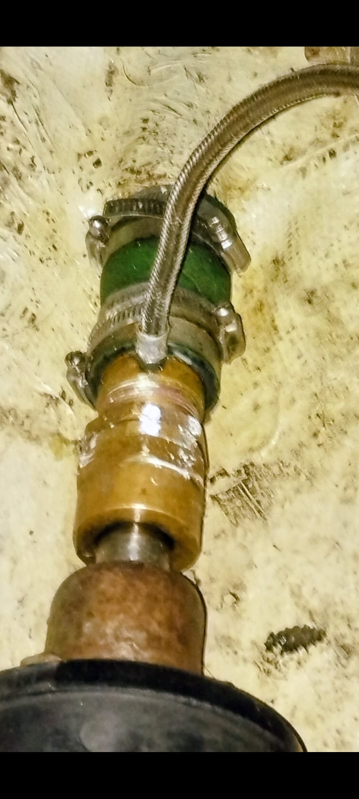

. Este es mi prensa estopa

Cambiar retenes es sacar el barco del agua. y todo un trabajo. Y no mencionamos si se rayo el eje.

Barony, por la foto que subiste me parece que tenes un prensaestopa tradicional, los que llevan retenes no usan grasera, sólo lubrican con agua.

Barony, te confirmo que ese es un prensaestopa con retenes. Es similar al que tengo instalado en mi barco con línea de eje y casualmente reinstalé este fin de semana. Es un sistema muy fiable. Es como te dijeron, utiliza dos retenes de automotor. La complejidad del desarmado y rearmado depende exclusivamente del lugar disponible para trabajar. En mi caso es entrando por el tambucho y trabajando abajo del cockpit, digamos que apto para un flaco flexible, pero no contando con ninguno de esos atributos, aún así lo pude hacer. Hoy recuerdo algunos músculos que se ve que no utilizaba, pero nada grave.
Si te interesa y te das maña, te puedo orientar en el paso a paso para hacerlo vos mismo. Básicamente tenés que desmanchonar el eje, liberar el portaretenes de la grasera y del manguerote, sacarlo del eje, llevarlo a una morsa para abrir el compartimiento que cierra el alojamiento de los retenes, retirar los retenes intentando que no se destruyan para poder saber el número de identificación y así poder comprar los reemplazos (muy baratos, te puedo recomendar casa de retenes en Warnes), volver a colocar los retenes en su alojamiento cuidando la alineación, engrasar, volver a armar y listo. Si no, cualquier mecánico lo puede hacer sin mayor complicación. Es una tarea bastante fácil.
Lo bueno de estos sistemas es que aún con los retenes gastados, nunca vas a tener una vía de agua catastrófica ya que tenés la grasera y la grasa obtura la fuga que puede permitir un retén gastado. Lo que yo siempre he hecho es cambiarlo cada vez que le hago el fondo al barco. Cada un par de años más o menos. Mientras tanto te olvidás, con darle una vuelta a la grasera de vez en cuando, ni te acordás del sistema y solo empieza a hacer un poco de agua cuando están gastados porque se acerca la fecha de cambiarlo y usaste el motor un buen rato. En cambio el otro sistema, el verdadero prensaestopa, requiere ajustes más frecuentes, no pasarte en el ajuste porque se calienta la pieza por el rozamiento, siempre pierde alguna gota porque es el indicador de que no está demasiado ajustado, y si el acceso no es muy cómodo es un garrón y vas a tener siempre agua en la sentina porque vas a dilatar el momento de ajustarlo. En mi caso es un trabajo de mantenimiento que se efectúa cada dos años, sin intervención entre cambio y cambio. Un buen balance en esfuerzo de mantenimiento y prestación.
Última edición por Mariano Grumete el Mar May 26, 2026 11:53 am, editado 1 vez en total.
