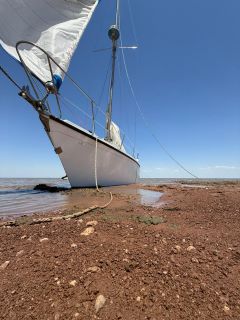

No se lo que habrá pasado, pero lo que yo se es que los barcos que son muy cómodos en la amarra, se vuelven muy incómodos navegando en serio con viento y ni te digo si ese viento es de jeta y tenés que pasar un cabo o una punta. No llegás nunca, no la pasás más, todos los bordes los cruzas con suerte por el mismo lugar (si no vas para atrás), el viaje se hace interminable y el cansancio te invita a querer cortar camino y a restarle importancia a las isobatas más azules. Si le sumamos inexperiencia, algo de falta de conocimiento, podemos tener un desenlace parecido al de este caso.
Edgardo Rolla
Lo vimos navegar hacia el km 25 del mitre desde el oeste con Genoa y motor. Llegamos a Riachuelo dos horas antes de que encallara. Daba para una ceñida forzada para pasar la punta Negra. Por eso veníamos enfilando a la recalada desde la boya 55/56 del canal uruguayo en una derrota a 2 millas de la punta. Ese Alpha 36 no creo que orze bien y si venia muy al norte seguro lo abatió el viento (15 nudos a esa hora, con rachas, bien sudeste). Ahí le pegó a la restinga con el quillote e hizo el rumbo. Ayer estaba clavado apoyado en la tosca, hoy casi totalmente sumergido. Solo habrá que desguazarlo y sacarlo a pedazos en un camión. En Uruguay es obligatorio retirar los naufragio y si no tiene un buen seguro, perdió el barco y una fortuna en el desguace.
odiseo en seco
odiseo en seco
odiseo en seco.jpg (18.35 KiB) Visto 1426 veces

Que garrón!! De que lado de las escolleras quedó?
Mensajes: 4731
Re: Accideente
Mensaje por Mariano Grumete » Lun Dic 29, 2025 5:02 pm
En las proximidades de Punta Negra supongo.

No. Estaba paradito sumergido mientras duro la calma y después del SE del 1 (o 2) de enero no quedo mucho, se veían pedazos de casco, cubierta y equipo por toda la playa. Después hubo dos días (8/1) de SSE fuerte y listo...
Una persona que navega los vio desde El Calabrés ciñendo muy cerca de la costa. Iban a Piriapolis... cuando pegaron les entraba mucha agua y lo mandaron a la costa casi al final de la playa de Riachuelo cerquita de P. Negra
