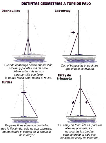

BABYESTAY Pertenece al grupo de la jarcia firme, y se trata de un cable que arraiga en el tercio inferior del tubo y en el triángulo de proa. Su uso está concebido principalmente para aparejos a tope de palo, aunque en las grandes unidades de aparejo fraccionado también se encuentra. Su principal misión es impedir que el palo se invierta, tirando de la panza hacia proa. En aparejos antiguos a tope se estilaban unos obenquillos bajos proeles, es decir, que tiraban hacia proa, con el mismo fin, pero actualmente se ha impuesto el uso de un sólo babyestay. Una segunda misión está en consonancia con los obenques bajos. Cuando sube el viento y tiende a tirar todo el aparejo a sotavento, el efecto combinado de obenques bajos y babyestay hace flexar el tubo hacia proa manteniendo la verticalidad transversal del tercio inferior, evitando así el efecto cuchara y absorbiéndose una parte de la bolsa de la mayor. Para que sea efectivo, el babyestay debe poder regularse durante la navegación, por lo que no se trata de un elemento estático como puedan ser los obenques.
