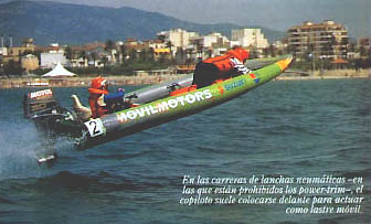

En las carreras de lanchas neumáticas, donde está prohibido el uso del power-trim, el copiloto actúa como lastre móvil y se abalanza hacia proa para facilitar el planeo; una vez conseguido, retrasa su peso para buscar la máxima tracción.
