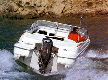

El asentamiento del barco cambia también como consecuencia de la distribución de los pesos (fijos) o cargas (móviles). Basta comprobar la amplia gama de versiones que algunos astilleros ofrecen de un mismo modelo, propulsable con fueraborda o transmisión Z-Drive, con uno o dos motores, con una amplia gama de potencias o incluso con versiones diesel o gasolina. Con todo este abanico de posibilidades, en cuanto a ubicación y valor de los pesos, es lógico que una misma carena no pueda comportarse del mismo modo, incluso en condiciones idénticas de navegación, y por eso serán de gran ayuda los trims y los flaps. Siguiendo el mismo razonamiento, es lógico que un modelo determinado se presente sin flaps si se ofrece con una motorización única o con una gama de potencia tan reducida que no presente problemas de adaptación, pues el diseño ha sido estudiado a fondo. No obstante, son muy escasos los barcos que no precisan flaps o que no mejorarían su comportamiento si los utilizasen. El asentamiento puede corregirse de cinco modos: variando la velocidad, moviendo la carga, cambiando el ángulo de ataque de la hélice a mano o mediante un dispositivo electrohidráulico, o actuando sobre los flaps. |
