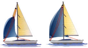

EL SPI ASIMÉTRICO DE CRUCERO
Un montaje con pocos cabos y aún menos complicaciones.
El spi se iza dentro de su calcetín, que luego es replegado arriba del todo para dejar que se hinche la vela. Cuando se quiere arriar, sólo hace falta caer en popa para desventar el spi, lo que permite tirar del cordel que hace bajar el calcetín y plegar el trapo. Un único estrobo de corta longitud se amarra al cáncamo de amura situado en proa. Si se quiere sofisticar el reglaje, se usa un cabo más largo pasado por una polea y así se puede cambiar la tensión del grátil.
La escota va a una polea situada en popa, como las poleas de spi tradicionales.
Es posible usar dos escotas, en previsión de una trasluchada, aunque muchos prefieren plegar la vela y reestablecerla en el otro costado.
