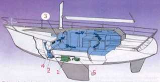

C. Sistema "Split"
Sistema de circulación de aire acondicionado para diversos camarotes. 1.Grupo compresor; 2. ventilador; 3 Cuadro de control; 4. Bomba de agua de mar; 5. Rejillas de distribución
De funcionamiento similar al anterior, con este sistema se distribuyen los diferentes componentes por distintos puntos del barco, lo que permite un máximo aprovechamiento del espacio.
Es uno de los sistemas preferidos por los astilleros para instalar de serie en sus nuevas unidades, siendo muy adecuados para la climatización de barcos de eslora superior a los 12 metros.
El grupo base, con el compresor, se suele instalar en la sala de máquinas, conectado a través de conductos con evaporadores montados en las distintas dependencias. El control de la temperatura en cada una de ellas se realiza automáticamente, reduciendo el caudal de refrigerante que llega al evaporador o variando- la velocidad del ventilador. Existen equipos de hasta 35.000 BTU/h.
