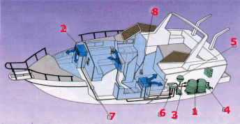

Sistema
centralizado a bordo de un yate a motor: 1. Unidad de refrigeración; 2. Ventilador; 3.Bomba de agua del serpentín del ventilador; 4. Bomba De agua de mar; 5. Deposito de expansión; 6. Múltiple del serpentín del ventilador; 7. Conducto de agua del serpentín; 8. termostato de ajuste. |
