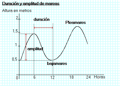

Mareas. Duración y amplitud
1/6 de la Duración = 1,05Hs 1/12 de la Amplitud = 0,075mts
Amplitud: es la diferencia entre la altura de la plea y la baja. 1,39 - 0,46 = 0,90Mts. Duración: es el tiempo transcurrido entre la hora de la plea  y la de la baja. 0749 - 1419 = 630Hs.
