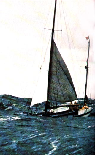

Que un yate sea hecho zozobrar los 360º resulta un hecho raro pero que a veces puede producirse en el océano.
El Doubloon es un yol de orza y 12 metros de eslora, diseñado en 1957 por Aage Nielsen y entonces perteneciente al Sr. Joe C. Byars. Tiene 8,4 metros en la flotación, 3,3 metros de manga, 1,4 metros de calado, y una superficie vélica, según el C.C.A., de 75 metros cuadrado. Su desplazamiento es de 9 toneladas, y la quilla de lastre pesa unos 2.500 Kilos.
El yate salió de San Agustín, en la mañana del sábado, 2 de mayo de 1964, con destino a Morehead City, en Carolina del Norte, desde donde, a través de la red fluvial interior, navegaría hasta Newport, Rode Island, con tiempo para poder participar en la regata de las Bermudas. La distancia entre San Agustín y Morehed City (situada a unas 50 millas al sur del cabo Hatteras) es de unas 360 millas, y puesto que la derrota va por el eje de la Corriente del Golfo, la travesía debería llevar, normalmente, alrededor de un par de días.
El Doubloon iba patroneado por su propietario, Joe C. Byars, y llevaba como tripulantes a Gene Hinkel y a otros dos jóvenes, inexpertos al zarpar, pero que terminaron como dice el patrón, < graduados en uno de los cursos más duros que el mar puede ofrecer >.
