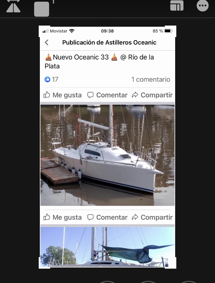

Mensaje por Albo » Mié Sep 30, 2020 9:33 am
En mi Facebook. Me llego información que los fayd 33 ahora lo construye astillero oceanis el que hace los 22 pies

Mensaje por julioc » Jue Oct 22, 2020 2:21 pm
En mi Facebook. Me llego información que los fayd 33 ahora lo construye astillero oceanic el que hace los 22 pies
Si, está haciendo el primero.

Mensaje por Velerosfayd » Lun Oct 26, 2020 2:15 pm
Buenos días,
Quisiera aclarar que si bien el Fayd 31 y 33 se están construyendo en Oceanic no los hace Miguel. Él sigue colaborando con la construcción del primero ya que después de hacer 100 tiene bien conocidas las mañas. Se aclara porque el barco se construyó en varios lados.
También cambió la forma de venta ya que se hace el barco y después se lo vende para que no surjan demoras con los plazos pactados ni nada.
