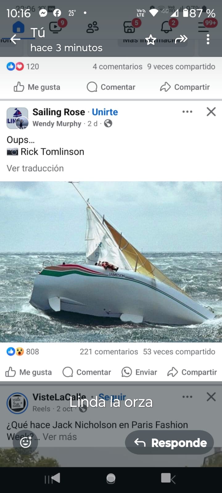

Linda la orza...!!!!
Publicado: Sab Nov 02, 2024 11:32 pm
...navegando en familia. ...una tardecita con poca agua. Yyy dale que vamos...epa ....no lo tenía calculado....😁😁😁😁😁

Es un barco IOR de quilla de 40 pies. Sopla un infierno.

Esa popita no es IOR

Si haces zoom se ve clarito ranura dónde sube orza

Ampliando los IOR tenían skeg. Este no lo tiene. Es de suma confianza quien me mandó foto

Lo decís desde tu sincero desconocimiento o es parte de tu campaña contra los barcos de orza ?

Es un one ton o sea un ior de 40 pies. Diseño de dubois. Luego se llamo victory.

Ese barco no tiene orza.
Lo que parece ser la caja es el eje que en esa época se pasaba por dentro del quillote para tener el peso del motor en el medio del barco.

Tuve un quarteron de frers años 1978 maso es decir típico IOR. Mayor angosta. Genoa enorme aparejo al tope. Muy duro timón grande con skeg popa bastante chupada como son los fyc roy el guanton uruguayo etc El de la foto ni la uña del dedo meñique se parece a un IOR ...pero cabe la posibilidad de que este modificado. En cuanto al eje del motor. Es cierto se los colocaba arriba del quillote En última es una foto que me compartieron y no vamos hacer un mundo de esta boludez ...pero no es un IOR...😁😁😁

Es alinea que se ve a popa del quillote, es la linea de eje.

Albo, si bien en la época dorada eran como vos decís, en los últimos años de la IOR los barcos no tenían la popa chupada, ni mayores chica, ni aparejos al tope...
Ej Tango Too, Dafne, Jockey club, Carro Chefe, Saga y muchos mas

Ah si me había olvidado el tema de modificaciones que tuvo la IOR...tenés razón

julioc escribió:
Mar Nov 05, 2024 8:16 am
Exacto. Y se ve el escape con su mancha negra característica en la mitad de la banda y el circulito que se ve arriba de la hélice (en bandera) es la ventanita para ver que no tenga nada enganchado y este en la posición correcta

Qué miedito esa ventanita. Igual acá sería como cenicero de moto
