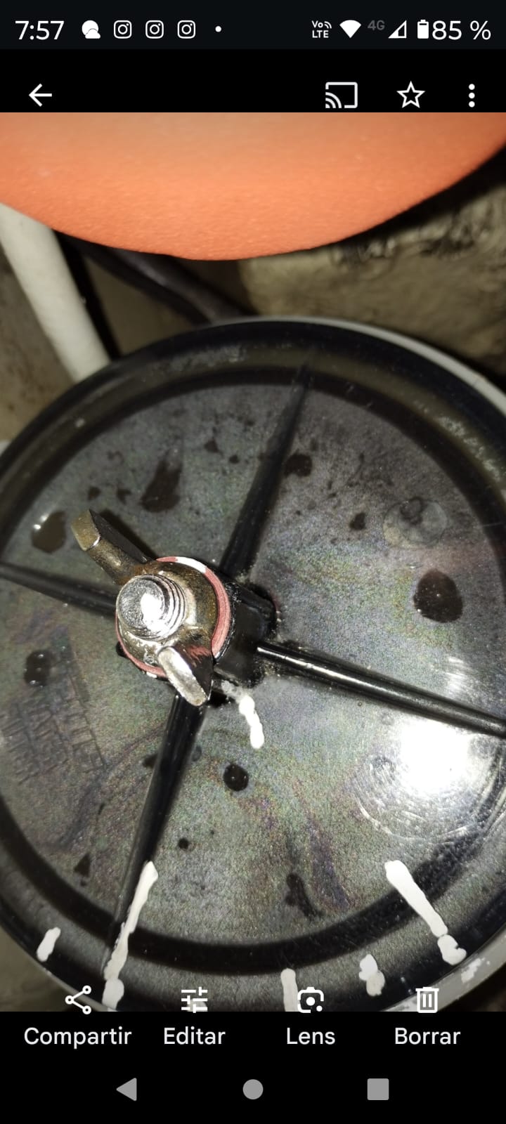

O al menos saber cómo volver a tener esa cristalidad en el acrílico... Probé mezclar pasta de dientes con autopilish. Cómo siguieron tutoriales y no. ....ni loco lijaria ...algún aporte...un tutorial sugiere mezclar brilla metal con silicona. ...que no sería tan abrasivo...desde ya gracias ..lo que más quiero es cambiar la tapa....la actual no me dejar ver muy bien el nivel del agua ... ni las basuras

....Hala así se ve ...que opinas...las marcas blancas las hice para colocar la tapa siempre en mismo lugar. Pues oring siempre forma surco ...salvó que siempre tapa caiga en mismo lugar....lo curioso es que cuando prendo motor ...se ve perfecto...consulte con un amigo y me dijo es condensación de agua ...
????..lo que me llama la atención son esas extrañas gotas. Es burbuja de aire..

Albo, por eso es mejor la que no se ve nada así no te preocupás al pedo
Bien puede tener aire ya que la bomba de agua, que es la que fuerza el recorrido del agua, no es tan potente para llevarse al aire que queda al abrirla, pensá que el agua la toma de abajo.
En muchas de las centrífugas de las piscinas , que casi todas tienen tapa transparente, suele pasar lo mismo. también podría entrar aire por algún circuito
