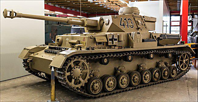

Al auto de Chanque
- Panzer.jpeg (71.84 KiB) Visto 10093 veces
