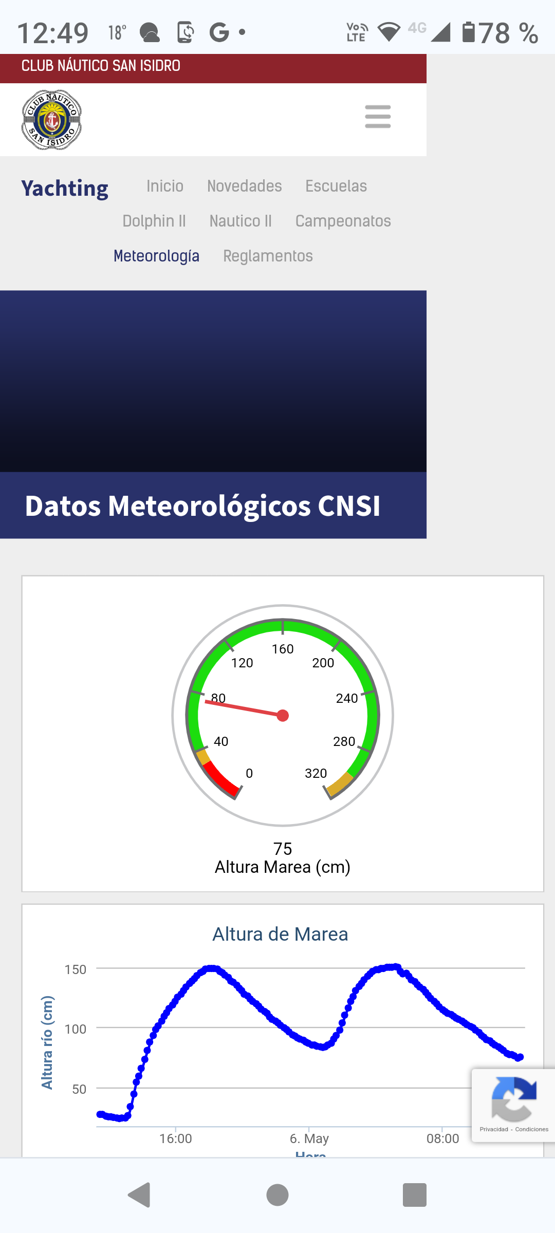

Esa duda no la tengo. Miro los sitios de sondajes que ya indiqué. Si ya hay o es claro que voy a tener 80 cm o más de agua sobre el cero, me mando. Si no, veo cual es la mejor opción y entro en Dársena o en YCPM o fondeo en el Antepuerto o en la zona al N de Boca Falsa que ahora se generaron varios lugares bastante resguardados. No es necesario jugársela a cara o cruz con tanta información disponible.
Antes de los sitios de internet llamaba a Lima Cinco Juliet y les pedía la altura de marea y hacía lo mismo.
