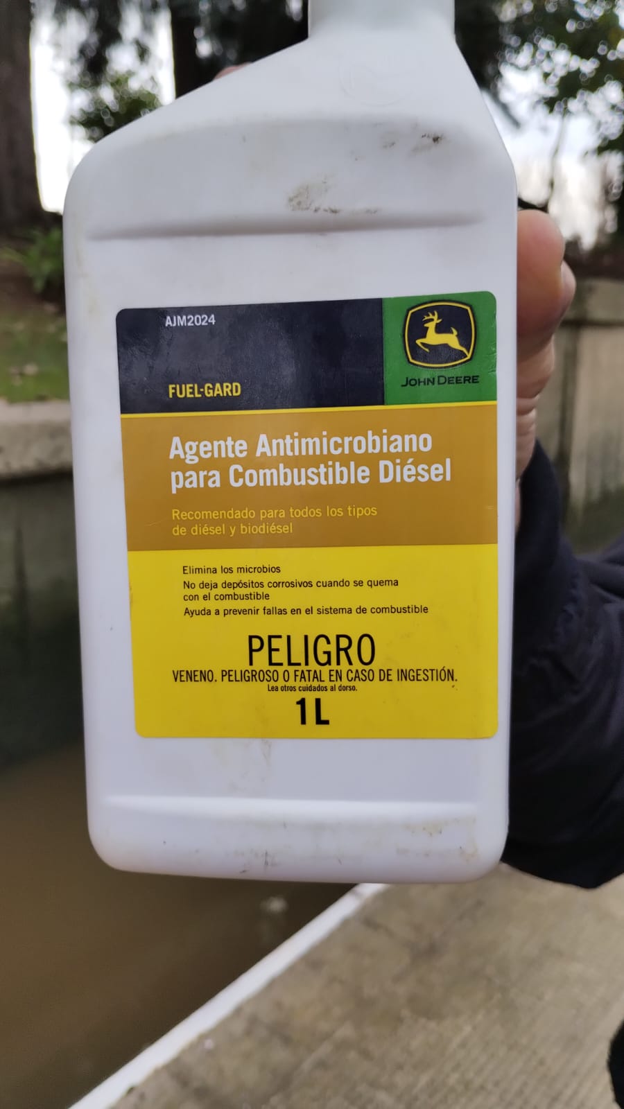

Mensaje por Albo » Lun Feb 05, 2024 2:11 pm
. Yo también le pongo liqui moly. Ayer purgue tanque después de 6 meses. El gasoil salió como una cerveza de primera calidad..ja.y ni gota de agua ni barro ni nada ni gelatina todo limpito Igual me aconsejaron el de esta foto. Que es muy superior ...cuando se me termine el líqui me paso

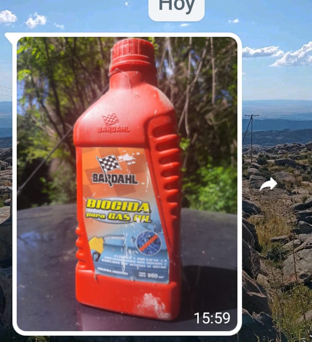

Les cuento
Comparando precios este biocida era muuuucho mas barato que liquimoly y los demas.
Lo compre en Ensenada.
A la semana, de golpe, se me formo una gran y espesa melaza que cubrio el tanque y me tapo todo. Estaba fuertemente adherida, dificil sacarla. Un desastre!
Termine cambiando tanque, cañerias y filtro.
Adjunte la imagen para que a nadie le pase.
De ahi en adelante, los ultimos 5 años, uso Liquimoly sin problema alguno. Muy recomendable!

Pero no me pregunten lo que pienso sobre la marca del envase.
