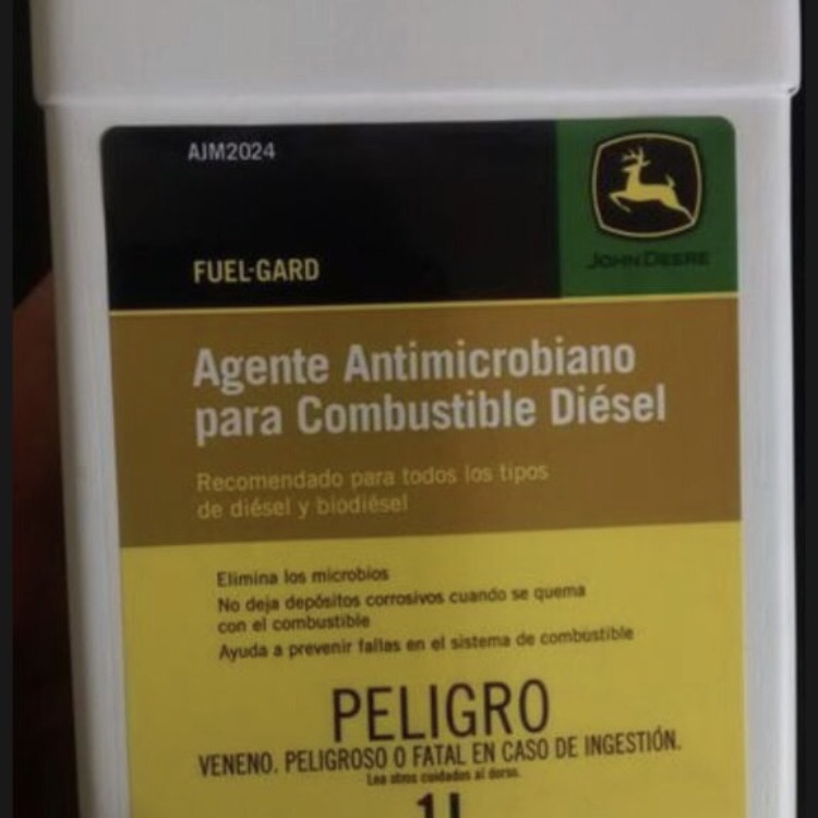

. Yo uso liqui moly. Después de cuatro años hace un mes cambie los filtros. Purgue tanque y nos sorprendió lo limpio que se encontraba todo Ahora me recomendaron el de la foto Dicen mejor. Lo del espadol habría que esperar a un experto del foro en química. Yo ni loco lo probaría

El liqui moly es el que dice boats. Lo vende Baron En cuánto al de la foto lo vende un negocio que está en una esquina de la avenida San Martín barrio agronomía goglealo no se dirección exacta pero fui de preguntón. El negocio está medio encubierto simula una casa. Tocas timbre y listo. Ah no acepta dólares cara chica😉😉😉
