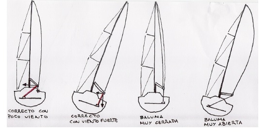

Mensaje por Fondoplano » Mié Jun 29, 2022 1:05 pm

Mensaje por Pituco19 » Mié Jun 29, 2022 1:56 pm
los dos primeros dijujos se entiende, el tercero y cuarto que seria??, gracias
