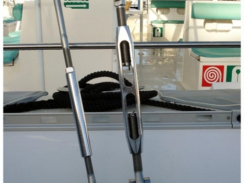

Buenas Tardes. cual seria la direccion de Ricardo Douer de Sea Winch. y otra cosa, como son los tensores abiertos?

Acá te adjunto una foto con un tensor abierto y uno cerrado.
